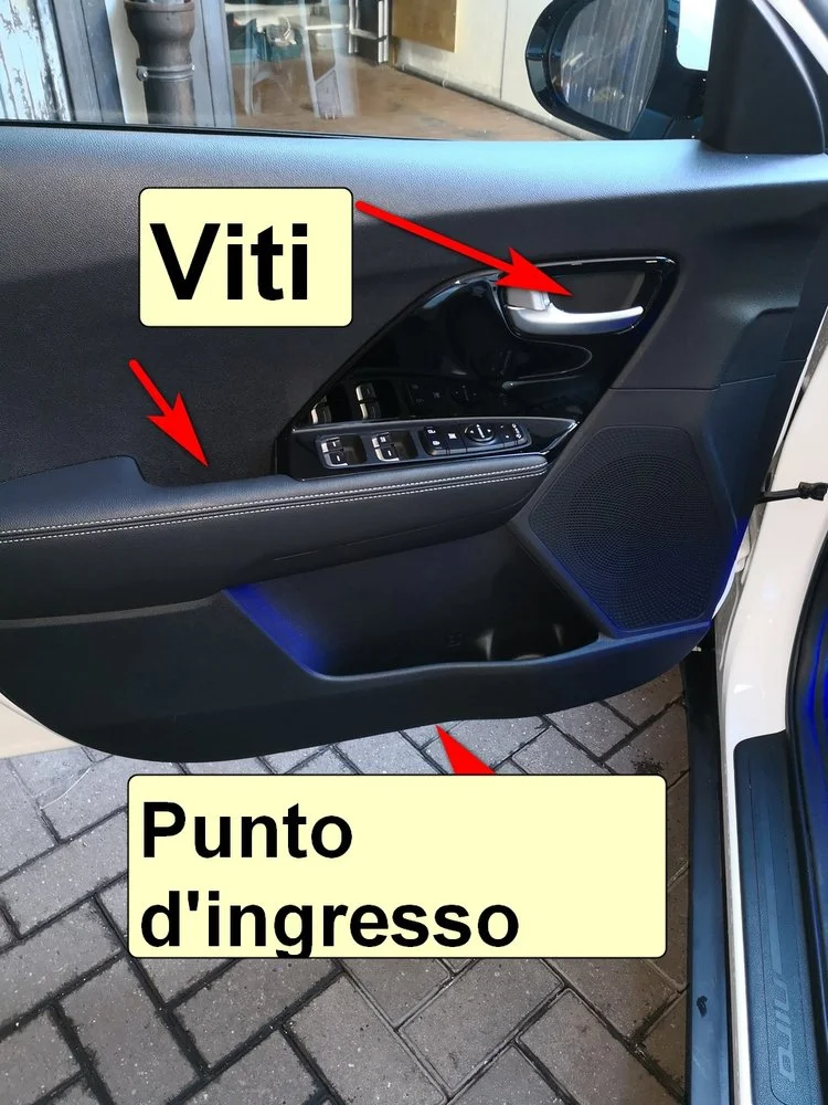

Iniziamo con lo smontaggio del rivestimento della portiera, del montante superiore ( dove c'è l'airbag) e del tweeter.
Svitare le due viti poste come in figura:
Vedi l'allegato 10687

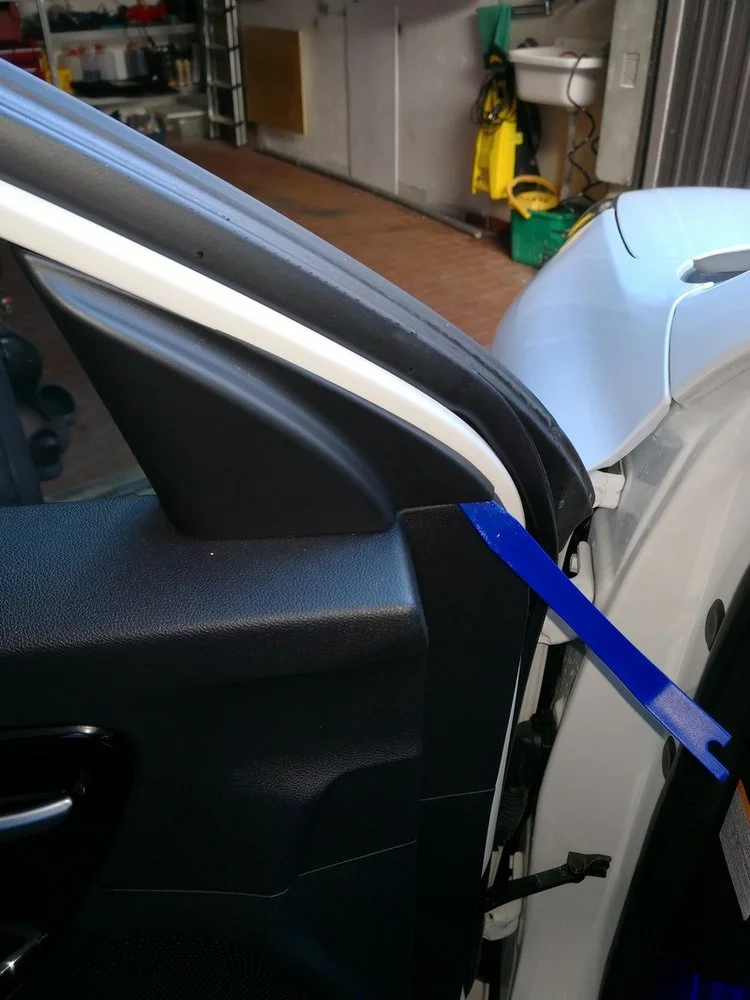

smontare il triangolino in plastica dietro lo specchietto esterno
Vedi l'allegato 10690...
