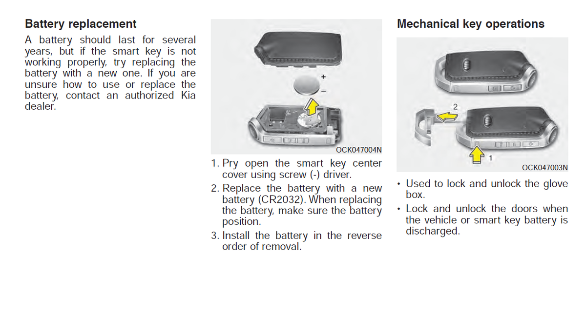

Immagine manuale sostituzione batteria telecomando "Kia Stinger Key Fob Battery Replacement":
