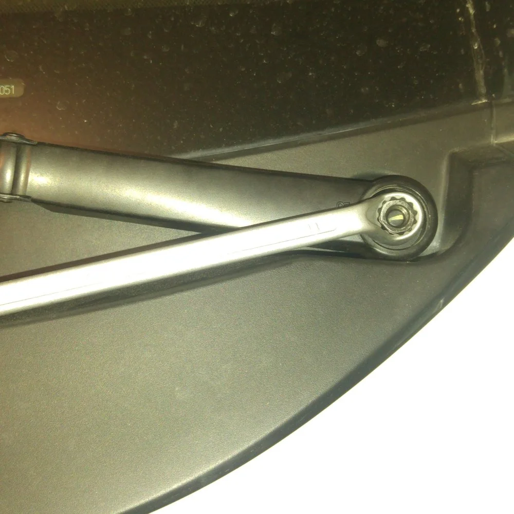

Ciao ragazzi, vi posto le foto che ho fatto e cerco di dare una spiegazione su tutta la procedura,inizio.
1) smontare i due bracci dei tergicristalli, per chi non è pratico può acquistare un estrattore apposito su Amazon, Io ho usato la tecnica del martello, allentate i dadi con la chiave da 14 mm e svitate superando il filetto, tirate verso l'uscita dal bullone il braccio e con il martello picchiate sul dado, basteranno 5/6 colpi e si sgancia.Vedi l'allegato 5013
