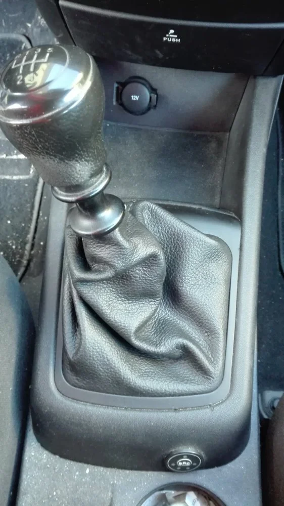

    Allora, smontata la cover, tolta la vecchia cuffia, cucita quella nuova in pelle attorno alla cornice che è poi stata rifissata alla cover. Risultato: molto buono ( poi al termine postero' le foto).
    Ora ho un problema, la cuffia originale aveva un bottone che una volta aperto allargava il buco della cuffia e consentiva di sfilarla lasciando il pomello sulla leva del cambio.
    La cuffia in pelle che ho acquistato ha un buco di circa 2-3 cm, e non è provvista del bottone quindi per farla passare devo per forza di cose smontare il pomello, inserire la cover con la cuffia e poi rimontare il pomello.

    il pomello si svita.
    Una volta svitato al centro c'è una molla (quella che spinge verso il basso il selettore della retromarcia) e che si può lasciare sul posto senza sfilarla.
    Si inserisce la cover ricollegando la presa dei 12v ed il selettore gpl/benzina che ha un molex bianco (ATTENZIONE CHE HA UN VERSO!!) una volta fissata la cover negli appositi agganci si fa passare la cuffia all'interno dello stelo del cambio facendola aggrappare nell'ultimo anello (come da originale) e si reinvita il pomello fino a rimettere la serigrafia delle marce nella giusta posizione.
    Nel mio caso la cuffia utilizzata veniva data per la ceed ma è una cuffia in pelle praticamente artiginale e non proprio identica all'originale, infatti era sprovvista del bottone, ma come materiale non c'è paragone, è in pelle spessa circa 3mm e robusta, anniluce meglio di quella installata di fabbrica.
