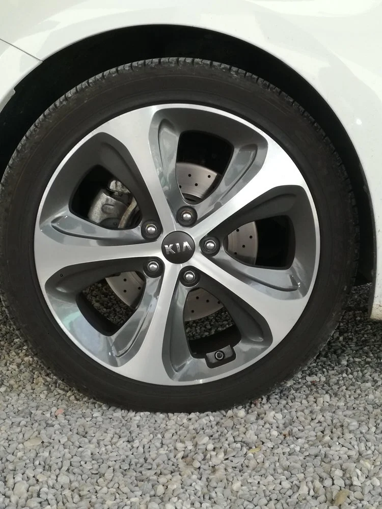

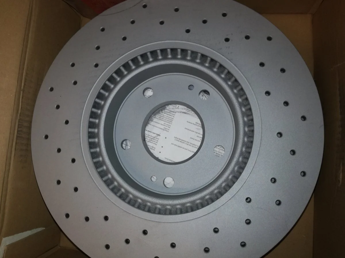

Prendi Zimmermann forati e relative sue pastiglie su autoparti.it. vedrai che sono ottimi. Cambiati anche io a 30000 circa.
a dire il vero pensavo proprio a quelli, ma ho paura che sulla mia siano esteticamente troppo sportivi.. anche se forati mi piacciono parecchio..
I dischi forati stanno sempre bene e poi montati non si notano tanto. Domani se mi ricordo ti mando una foto con il cerchio...
..ok volentieri, sto girullando su autoparti, pastiglie invece cosa hai montato?
Ho messo su le loro così sono tranquillo. Ho visto adesso su autoparti che i dischi forati costano 60,81 cad e quelli non 36,40 cad, le pastiglie 37,59 la coppia
