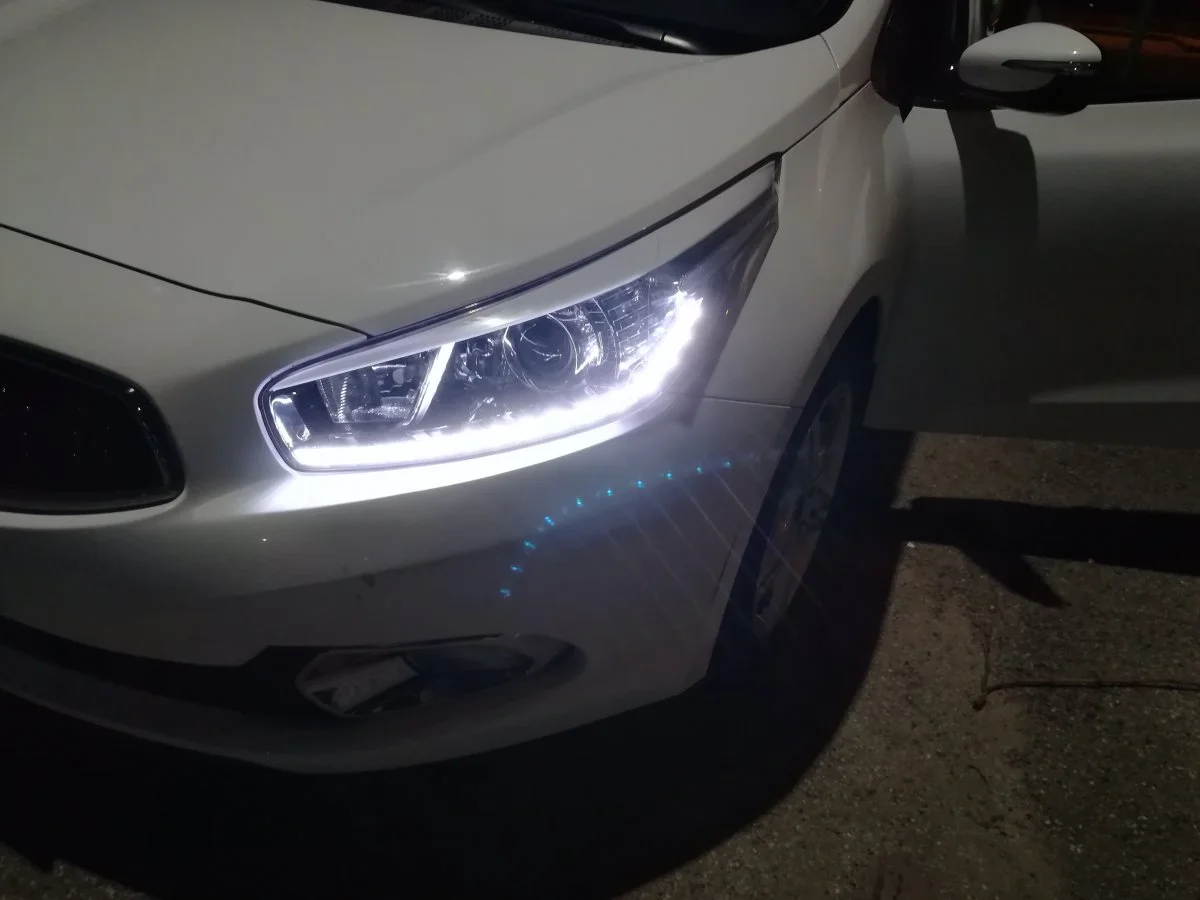

Allora io ho eseguito passo passo questo tutorial ....con l aggiunta di aver fatto un foro in piu (ø8.00) per riuscire a mettere il connettore dei cavetti del led nella scheda nuova (son impazzito) spero si veda
Invece la scheda (non è un prodotto originale) l'ho acquistata su ebay

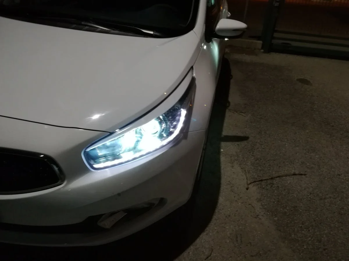

E LUCE FU........
Ieri pomeriggio con l"aiuto di mio cognato (ex meccanico Toyota) abbiamo sostituito le schede all"interno dei fari della mia cee'd.... Ci son volute circa 3 ore ma tutto è andato a buon fine...... Un sentito ringraziamento a @Maury82 (santo subito) che ha scovato il video tutorial ed il link dove acquistare le schede. Non avendo la garanzia con 90€ compreso la spedizione mi ha fatto risparmiare soldi e tempo.... Grazie ancora....
