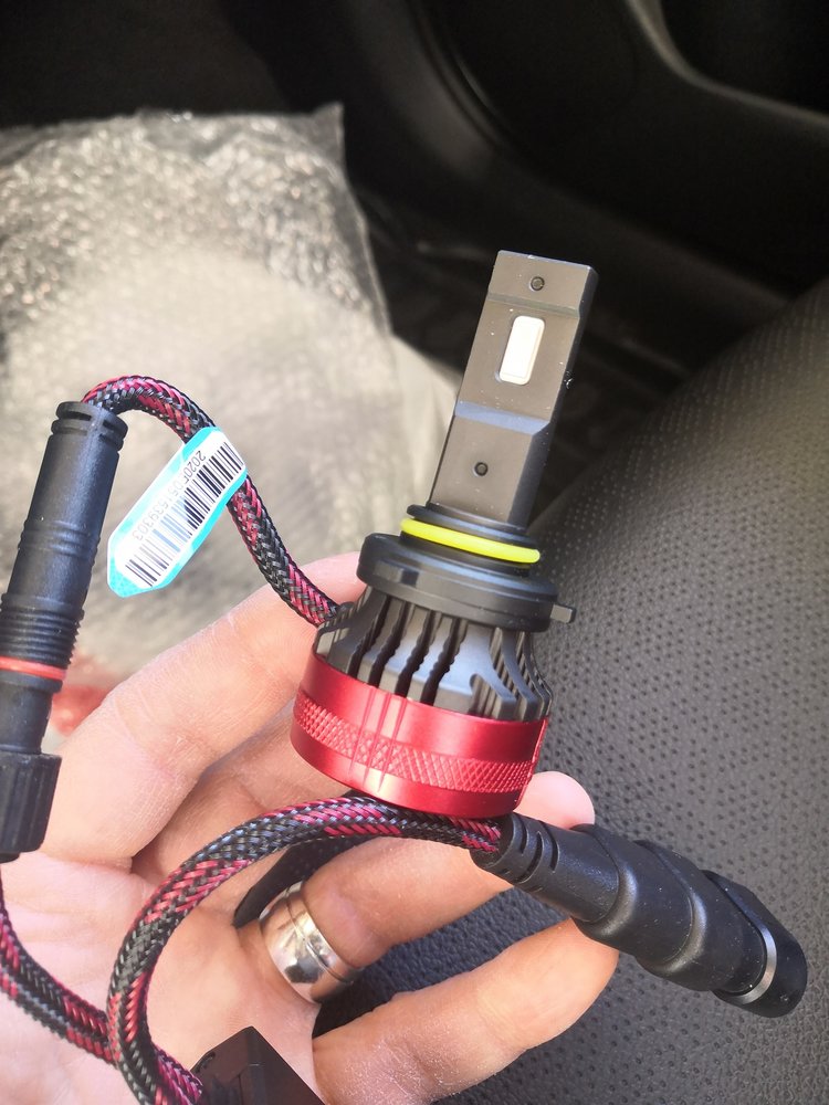

Grazie mille per il consiglio. Io ho provato a montare delle lampade a led, ne ho provati 8 kit, (solo uno cinese, per paragone, il resto tutti philips, osram ed esselle) ma purtroppo non si riesce a trovare un buon compromesso, l’ultima lampada ottima come taglio di luce e potenza è la Osram night braker led, (omologata in germania), ma di contro ha una ventolina che vibra ed è rumorosissima, un po’ meglio il philips ultinon pro3021, ma sempre sumorosa.
il kit che ci tengo ora è sempre Osram, il Ledriving HL, con dissipatore passivo e quindi silenziosissima, ma purtroppo tende ad abbagliare un po’, crea dei fasci di luce verso l’alto.

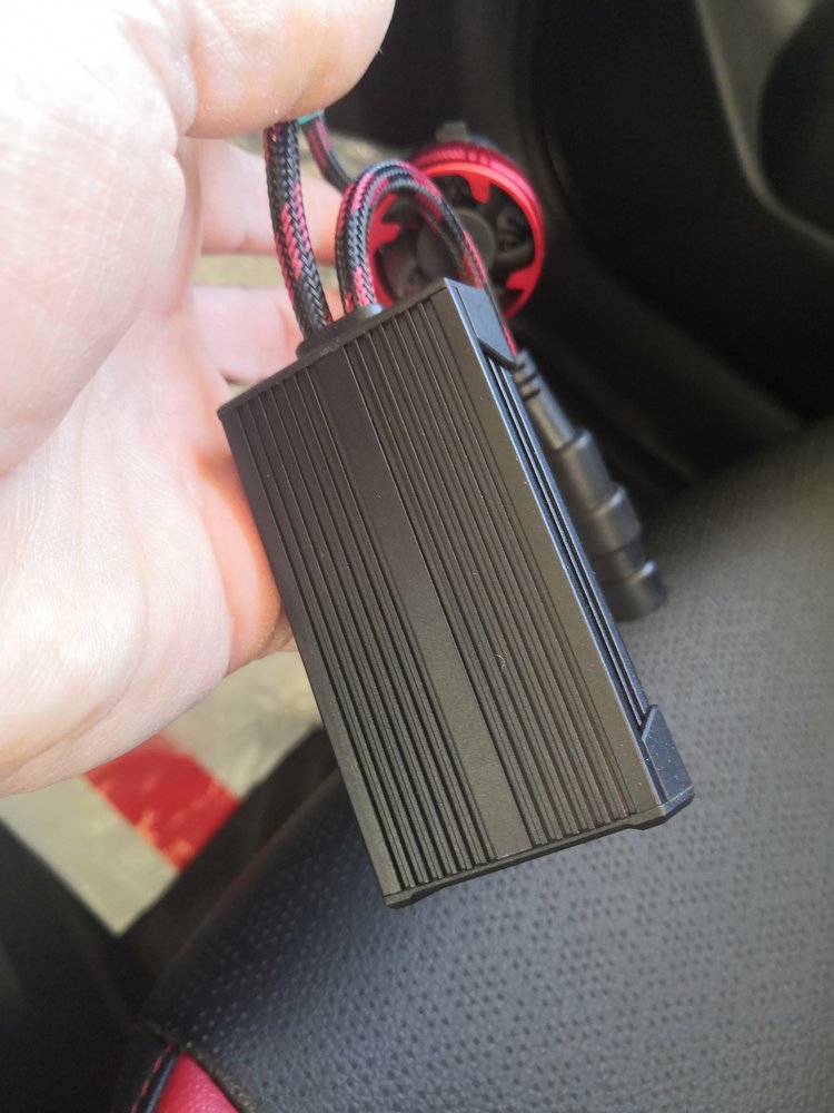

ora mi sono fissato di voler provare un altro modello philips che ha il dissipatore passivo, ma ha il driver esterno e quindi non so se entra nel faro.

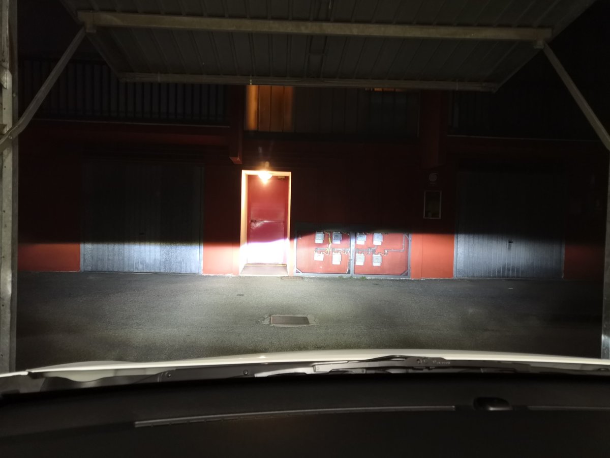

purtroppo io sono del parere che le lampade led (se pur non sono omologate), devono fare luce bene, e non devono dare fastidio agli altri che è la cosa più importante, mi capita sempre più spesso di incrociare auto che avranno sicuramente del kit stracinesi oppure semplicemente montati male, ed accecano davvero!!! Io non voglio essere uno di quelli!
Infatti i miei erano persino troppo bassi, li ho alzati e non sbaglio nessuno (merito della palpebra mobile); gli abbaglianti invece sono più alti, ma per il loro scopo va bene.

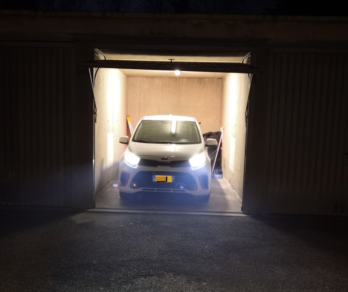

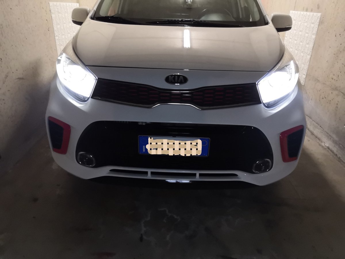

le lampadine a led sui lenticolari vanno benissimo (parlo di buoni kit no cinesate varie)
ti posto alcune foto, nel tuo caso la spesa sarebbe davvero eccessiva
