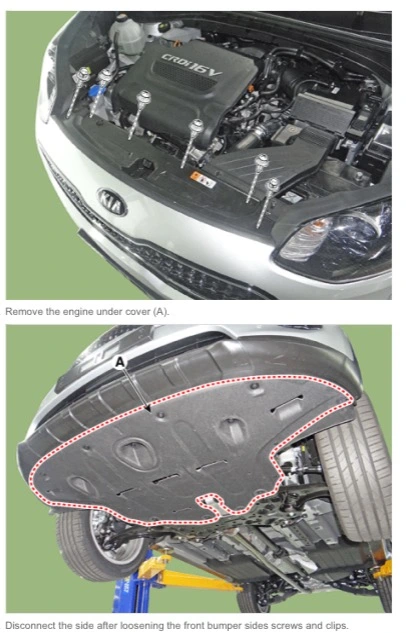

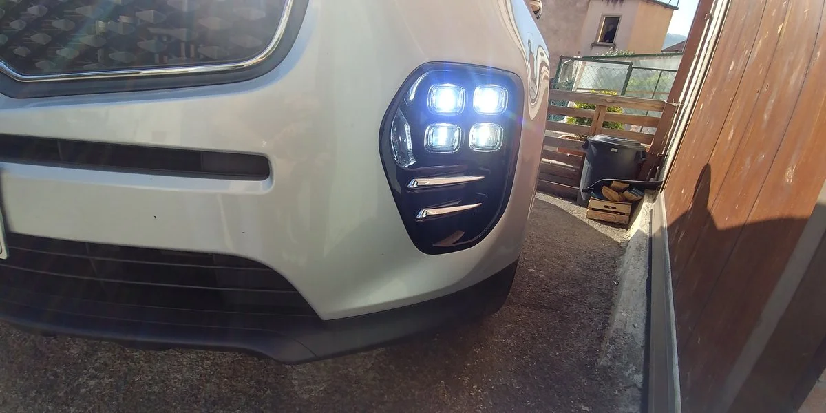

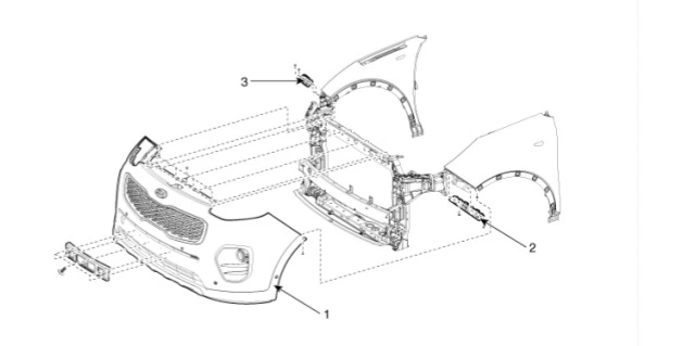

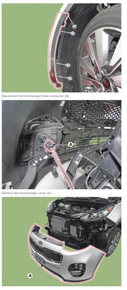

non l'ho fatto, ma lessi una guida sul forum "sportage2011.altervista.org" (non ho modo di cercartela al momento) che parlava di smontare il paraurti (cosa rognosa e che spesso porta a rompere dei gancetti) poi il resto mi pare fosse semplice... smontare i fendi dal paraurti, sostituire con quelli GTLine facendo attenzione al discorso elettrico che essendo per led delle differenze. Infine rimontare il tutto.
io ti dico che dopo che lessi quella guida mi chiesi "la macchina ci guadagna davvero cosi tanto in estetica da farmi tutto sto mazzo e correre rischi?"
la mia risposta fu "anche con gli ice-cube si vedrà lontano un miglio che è una class e non una gtline, per cui no nvale la candela"
