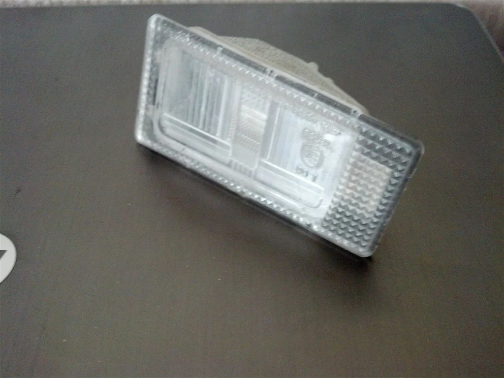

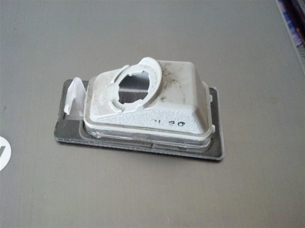

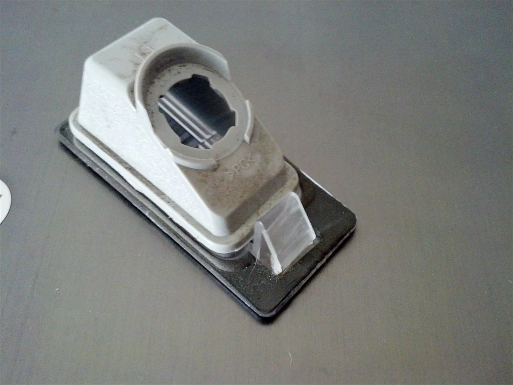

    Ciao Mickibo. Premetto che anche io sono impazzito a sostituire le lampadine targa proprio grazie alle rimozione dei vetrini! :mad:.....ma dopo aver sudato sette camice per evitare di fare troppi danni finalmente l'ho smontata
    in realtà non è necessario smontare il pannnello interno del bagagliaio
    ho visto le foto di un ricambio e ho capito come procedere:
    sul lato più stretto della gemma c'è una molletta a pressione, bisogna inserire un cacciavite piatto sottile e poi spingere l'aletta con un coltello o un altro utensile piatto e lungo
    Posto anche le foto di come si presenta la gemma portalampadina una volta estratta
