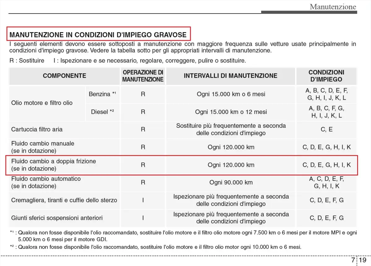

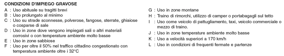

Vedi seguenti estratti manuale Kia, please:
Verifica le condizioni di impiego della tua Carens e decidi se sostituire o meno il lubrificante...

io i km che ho fatto con la mia kia carens sono al 90% su autostrada a 130km all'ora massimo ma consigliami
come mi devo regolare adesso se la kia non prevede il cambio del fluido a 130mila km adesso che devo
andare a fare il tagliando se poi lo chiedo io di
cambiarlo non rischio di perdere poi la garanzia che ho fino a 150 mila km.?
in quanto la kia mi potrebbe dire perche l'ho cambiato se per noi non era previsto?
IMHO, se fai eseguire i tagliandi c/o un'officina autorizzata Kia, perchè dovrebbero farti problemi? Per loro significherebbe guadagnare di più, per te avere lubrificante fresco nel cambio...
quindi mi consigli di farlo cambiare ?
adesso che vado a fare il tagliando anche se loro mi hanno gia detto che non prevede il cambio del fluido ?
La decisione è tua. IMHO, il consiglio dovrebbe essere chiesto al responsabile del service Kia della tua zona, ovvero l'esperto ufficiale ;). Tienici informati,

comunque aggiungo che ho gia parlato con il capo officina della kia a potenza dove io sono sempre andato per i vari
tagliandi fatti fino adesso e non solo
mi ha detto che non dovevo cambiarlo ma ha anche controllato se la kia cosa prevedeva nel
tagliando dei 130 mila km e mi ha detto che la casa madre kia non lo prevede ne a 130mila ne a 150 mila
e neanche a 180 mila e a 200 mila non prevede nessun cambio fluido del cambio automatico.
Comunque fare autostrada non rientra nelle condizioni gravose.
Il meccanico, quindi, può avere ragione. Almeno fino a 240K Km.
