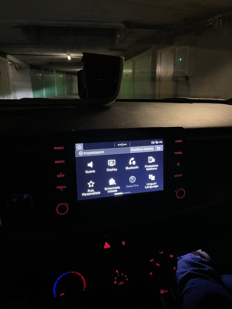

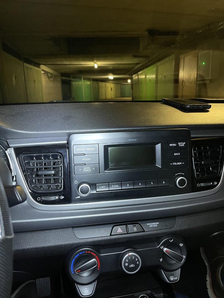

Ieri ho trovato in vendita una radio touch 7” originale, l’ho presa. Ho sempre voluto sostituire quella originale da 3,5”. Messa su perfettamente mi sono accorto che alcune funzioni non erano disponibili. La presa usb non viene alimentata, di conseguenza il sistema carplay non funziona. Idem con l’ingresso aux ma quello poco m’importa. Non mi fa impostare data e ora, e quando spengo la rio la radio sembra rimanere alimentata. In internet ho trovato gli schemi elettrici delle due radio e ho capito che ci sono da spostare qualche pin dei due cablaggi che arrivano dall’impianto. La mia domanda era, qualcuno l’ha già fatto? Ho abbastanza manualità e faccio il meccanico quindi in ogni caso volevo tentare prima di rivenderla, però alcuni collegamenti mancano proprio e devo capire se sono fondamentali alla radio o no
