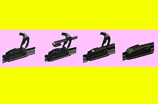

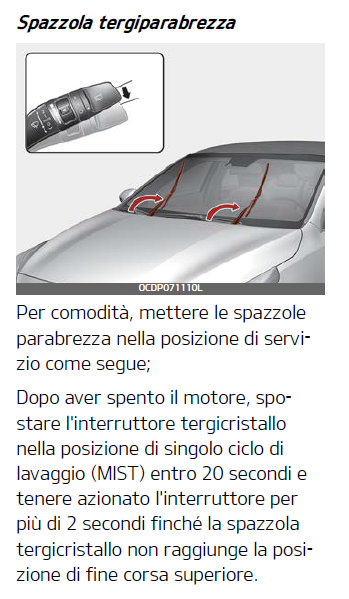

Ciao a tutti, qualche anima pia mi può dire come ca**o si cambiano le spazzole tergicristallo anteriori?
Ho passato mezz’ora a cercare di levare quella lato guidatore ma dopo una crisi isterica ho lasciato perdere. E si che di spazzole ne ho cambiate in vita mia.....
Grazie mille.
