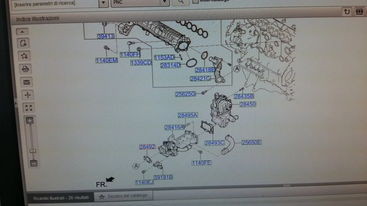

dovendo effettuare sostituzione valvola egr della Kia carens ,ho chiesto al service della mia citta il pezzo in questione. Vorrei pero' sapere ,visto il costo elevato di entrambi ,se devo necessariamente sostituirli , o basta solo la valvola vera e propria.
allego foto con numeri oem kia ,penso che la valvola sia numero 28450 , ma non so cosa sia il 28416A.
grazie in anticipo per le risposte pervenutemi.
IMHO, si tratta dell'elemento che incanala e raffredda i gas di scarico prima che vengano immessi nel collettore di aspirazione. Anche questo componente è soggetto agli intasamenti causati dai depositi oleo-carboniosi.
Se non sei comunque certo che si tratti di un guasto irreparabile, potresti tentare con una soluzione diciamo, veloce ed economica, sbloccando/detergendo la EGR con un apposito spray (vedi seguente piccolo tutorial, please):
https://www.kiaclub.it/resources/fa...r-rio-venga-stonic-soul-ceed-1-4-1-6-crdi.56/
Probabilmente potrebbe essere necessario usare un paio di bombolette per effettuare una pulizia davvero efficace. Dovrebbe comunque funzionare anche per la Carens (beninteso, se la EGR non è completamente andata).
Tienici informati,

Provo detergente arexsons già ordinato, ti ringrazio per la risposta è vi terrò ingormati

Purtoppo la "pulitura" con bomboletta non ha funzionato. Sono in attesa della valvola nuova ordinata ieri.

la valvola 450 euro iva compresa,originale Kia. installazione mia
:eek: IMHO, è un prezzo eccessivo, per quanto si tratti di un ricambio originale. Meno male che ti sei risparmiato il costo della manodopera :).

Ma quindi non c'è possibilità di pulirla una volta smontata?
E' un lavoraccio, ma si potrebbe fare, a patto che la EGR non sia definitivamente andata... questo è un video relativo alla pulizia EGR di una Sportage:
