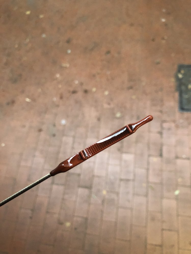

Dopo la rimessa a livello dell'olio "abbondante" ho usato la Niro in città, fino a sabato, dove ho fatto Milano-Brescia e ritorno.
All'andata tutto liscio fino all'arrivo allo svincolo di uscita dell'autostrada: frenando si è accesa la spia dell'olio, ed è rimasta accesa per tutto il km scarso di statale fino a destinazione. Al ritorno la spia si accendeva e spegneva random, rimanendo accesa anche per lunghi tratti.
Nell'immagine il livello misurato da me ieri, dopo qualche km in città (e la spia se ne è stata buona buona spenta).
Ciao
Paolo
mmhmhm stasera faccio un check anche io per sicurezza...
EDIT 20:06: ho controllato stasera il livello dell'olio (sia a caldo che a freddo.) Il livello è correttamente entro il FULL, colore OK, ma si sentiva chiaramente odore di benzina.
