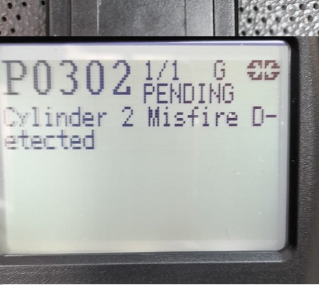

foto errore e spia
    50,2 KB · Visite: 210
    64,1 KB · Visite: 247
Sempre e solo il cilindro 2 segnala mancata accensione?
Si, ho l'impressione che sia qualcosa di più grave ma hanno fatto anche la prova di compressione (su mia richiesta) ed erano tutti allineati nel rang.

Aggiornmento del 24/02 errore che da ora è p0301 ovvero errore al cilindro n° uno...altra bobina da cambiare? ora chiederò al concessionario di cambiarle tutte anche perchè non posso tornare una volta al mese....
Aggiornamento del 22/03 confermato con stampa ufficiale l'errore P0301 (lo avevo rilevato io con il mio strumento casalingo). Ora resto in attesa che la concessionaria mi chiami per capire cos'altro c'è da fare...
