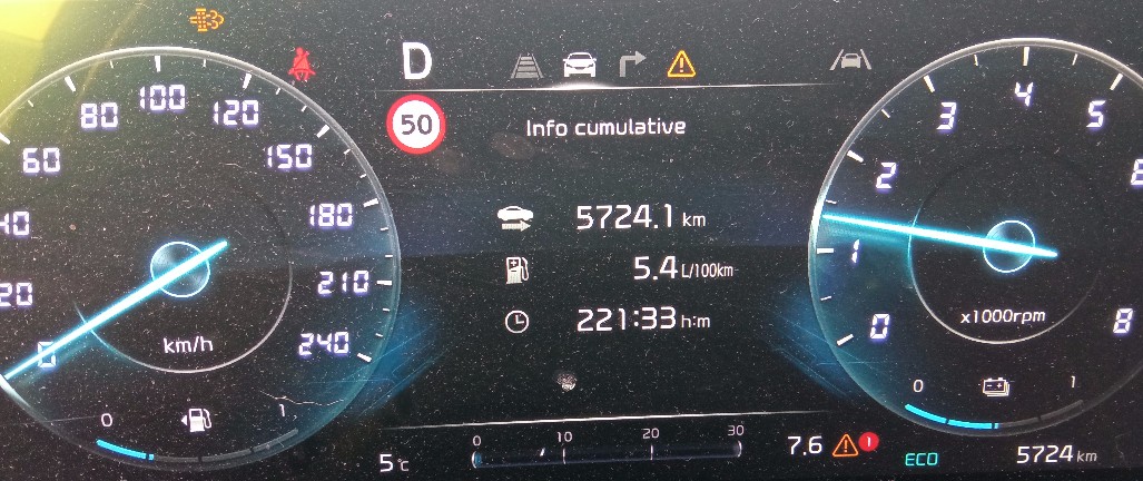

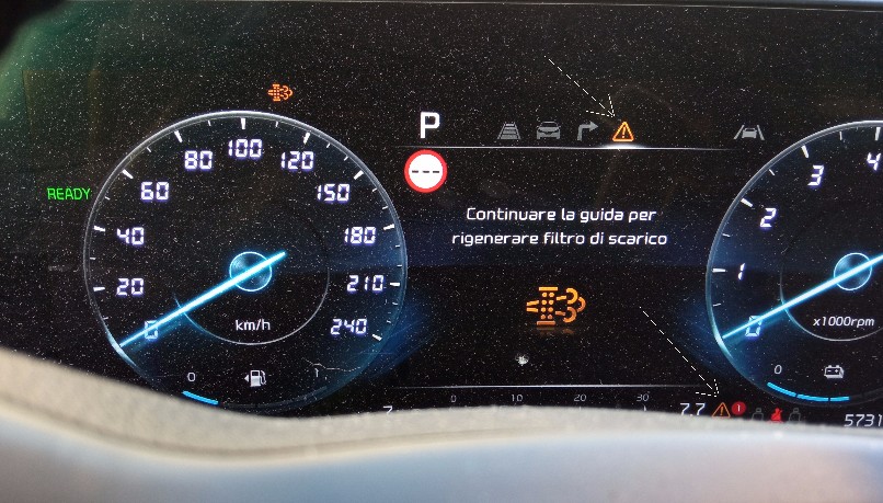

Stamane accendo l' auto ed appaiono due icone sul display, una un triangolo giallo
che da indicazioni del libretto indica avaria generica
l' altra come vedete dalle immagini
tra 15 gg faro' il primo tagliando, l' auto ha 5700 km....

Dovrebbe essere il filtro antiparticolato intasato. Fatti uin giro in autostrada ad alta velocità (entro il limite imposto dal Codice).
in effetti poi trovato su internet questa motivazione, perche' facendo tratti brevi non arriva a temperatura...
ma per i diesel, la mia e' benza, dici lo stesso?
Ti ringrazio per la risposta ! pensavo gia' problemi al motore.....
Buona giornata
Si anche I benzina hanno il filtro, anche se è più semplice gestirlo

I benzina dovrebbero avere meno problemi rispetto ai diesel perche' i gas di scarico raggiungono temperature decisamente piu' alte; comunque per prevenire magari potrebbe anche essere utile ogni tanto switchare dalla modalita' eco alla sport
Appunto, essendo 'benza' basta guidare per 30 minuti fra i 1500 e i 4000 giri e il filtro si pulisce da sè
Se avessi un Diesel, la pulizia potrebbe essere più problematica...
A me con il diesel è successo 2 volte in 10000km. Ho fatto 6/7 km in tangenziale a 100/120 km/h ed è sparito l'avviso.
I motori diesel sono ottimi per lunghe percorrenze al fine di non intasare il filtro.
Per città o percorsi brevi meglio il benzina, Gpl o Hybrid
