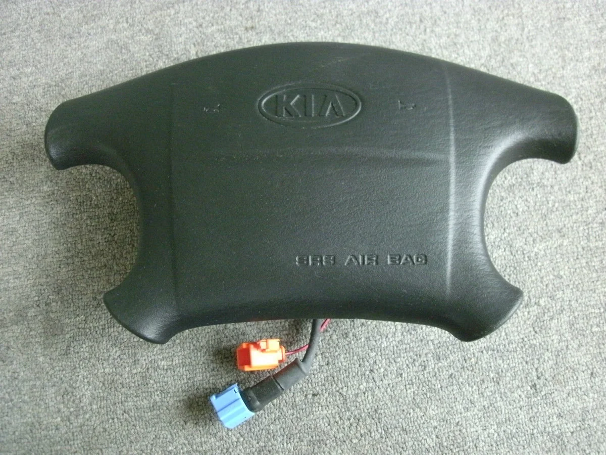

Buonasera a tutti, ho avuto un problema con il claxon della macchina percio' ho dovuto cambiare la parte interna del volante che contiene l'airbag. Ora il problema del claxon è stato risolto ma purtroppo mi è rimasta accesa la spia dell'Airbag. La spia si accende ad intervalli. La sequenza è questa. Lampeggia per 6 volte poi si spegne per 2/3 secondi, riappare fissa per 2/3 secondi, si spegne per 2/3 secondi, ricomincia con lampeggio 6 volte. Qualcuno sa di che cosa si tratta, come risolverlo. Io avrei un'idea ma non voglio influenzarvi.
Grazie anticipatamente a tutti.
Fabrizio

Ciao Radu grazie per la risposta. La macchina ha 98.000 km e contavo di portarla alla Kia per fare il tagliando ma prima volevo sapere se qualcuno aveva avuto un problema simile e come lo ha risolto in modo da sapere già che tipo di lavoro c'è da fare e la spesa. Quando vado al centro assistenza Kia mi tremano le gambe...pensa che per quel pezzo, l'airbag, mi hanno chiesto 860,00 euro! La macchina non credo valga piu' di 2000 euro. Cosi' l'ho cercato e trovato usato da uno sfascia carrozze.La mia idea sarebbe quella di dover resettare la centralina dell'airbag, cosa che mi hanno già detto 2 su 3 elettrauti, il 3, quello che me lo ha montato mi ha detto che il pezzo che ho comprato usato e che lui mi ha installato è difettoso...perché secondo lui il sistema lo avrebbe dovuto riconoscere. Per questo volevo sapere un parere.
