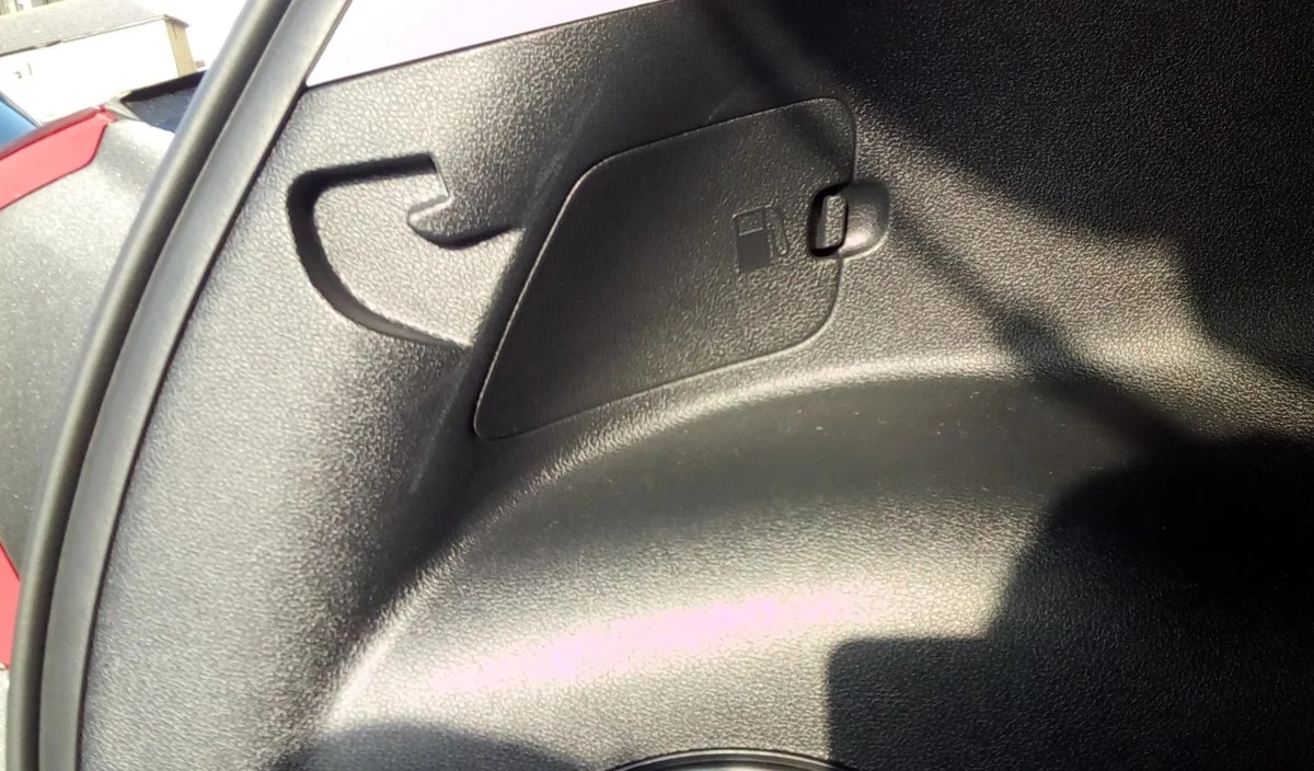

lo so che avrei dovuto chiedere al commerciale quando l'ho ritirata mesi fa ma... per caso sapete che c'e' la' dentro?
Lo sportellino offre un po' di resistenza e ho ancor meno grazia che pazienza, non vorrei forzare una sorta di finto sportellino per qualche cosa magari non effettivamente presente sulla macchina. Tipo la presa X per il mercato giapponese :)...
Nel manuale non sono riuscito a trovare nulla, sembra un simbolo relativo al carburante. Forse qualcosa da utilizzare per aggiungere additivi al serbatoio o cose del genere?

credo sia lo sblocco di emergenza del portellino del rifornimento tramite filo interno...
Corretto, in caso di malfunzionamento o gelo
C'e un cordino tipo filo dei freni di bicicletta lo tiri e si apre lo sportello del rifornimento.
ah! Grazie a tutti per il chiarimento!
