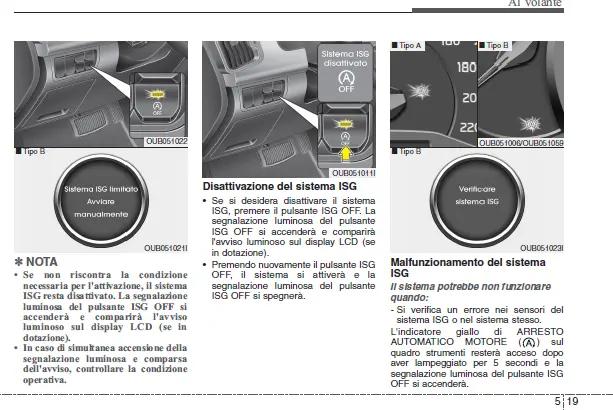

    Il sistema start&stop, lo avevo sulla mia ex auto!!
    Davvero inutile!! Fa "figura" solo all'inizio...poi lo detesti!
    Senza contare che al momento della sostituzione della batteria "son dolori"! Se prendi quelle della casa con denominazione Start&stop....poi...non ne parliamo!
    Inoltre, rende più fastidiosa una futura trasformazione a gpl!
    Il sistema ISG (Start & stop kia) è sempre ON quando il motore è in funzione.
    Se viene slacciata la cintura di sicurezza o viene aperta la porta del conducente (o il cofano motore) la segnalazione luminosa del pulsante ISG OFF si accenderà e il sistema ISG verrà disattivato.
    Ecco qui il pulsante per disattivarlo:

    Il motore si riavvierà automaticamente, senza alcun intervento da parte del conducente,se si verifica quanto segue:
    - Il ventilatore del climatizzatore manuale
    viene impostato su una velocità
    superiore alla 3ª posizione mentre il
    condizionatore aria è in funzione.
    automatico viene impostato su una
    velocità superiore alla 6ª posizione
    mentre il condizionatore aria è in
    funzione.
    - Dopo che è trascorso un certo periodo
    di tempo con il climatizzatore in
    funzione.
    - Con il lunotto termico attivato.
    - La depressione del freno è bassa.
    - Lo stato di carica della batteria è basso.
    - La velocità del veicolo supera i 5 km/h.
    Condizione di attivazione del sistema ISG: Il sistema ISG si attiverà in presenza della seguente condizione:
    - La cintura di sicurezza lato conducente
    deve essere allacciata.
    - La porta lato conducente e il cofano
    devono essere chiusi.
    - La depressione del freno è adeguata.
    - La batteria è carica a sufficienza.
    - La temperatura esterna è compresa tra
    -2°C e 35°C.
    - La temperatura del liquido refrigerante
    motore non deve essere eccessivamente bassa.
    Se la centralina non riscontra la condizione necessaria per l'attivazione, il sistema ISG resta disattivato.
