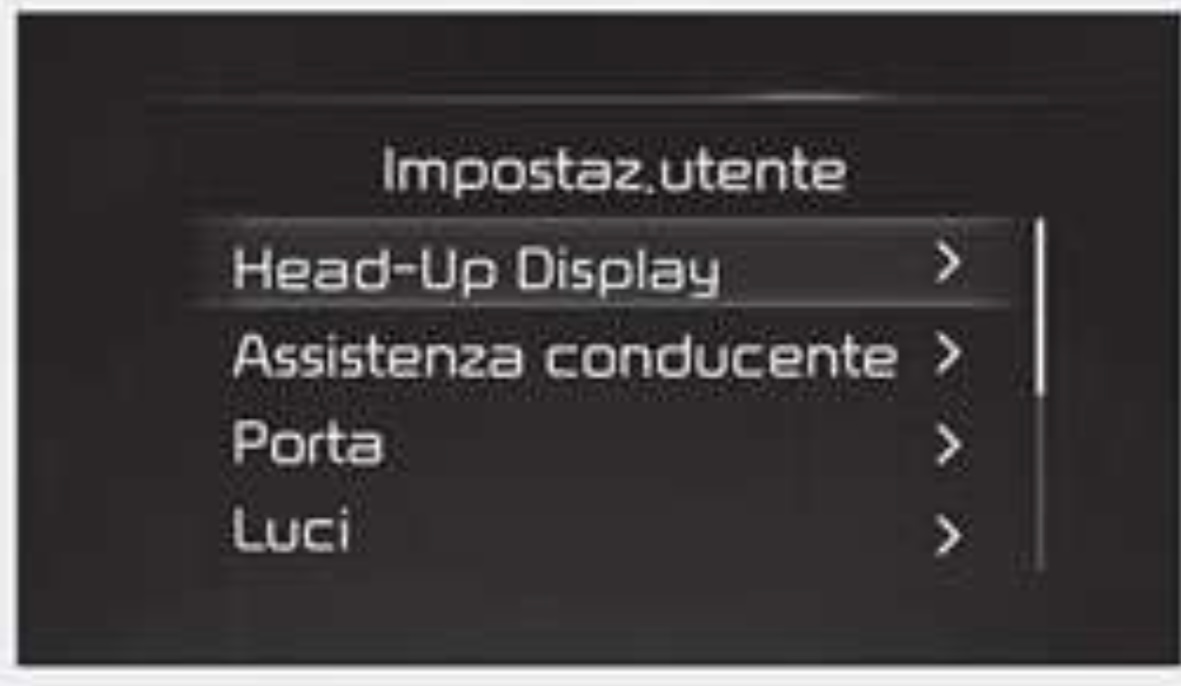

dove sta questo pannello???
qualcuno lo sa?

Intendi questo o stai chiedendo altro?
Bene, allora come ti hanno detto anche @ssquadro e @Ivan69 la funzione è attiva in automatico, dovresti avere un tasto vicino al cambio con una A per disattivarlo.
Affinché funzioni bene, la batteria deve essere ben carica, ad ogni modo, sul manualone delle istruzioni trovi ben descritti tutti motivi di mal funzionamento.
