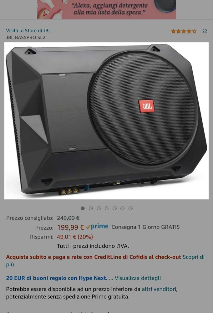

Ciao Ragazzi! Ho spulciato un po' di pagine ma non sembra che abbia trovato post a riguardo (magari è una stupidaggine ed è per quello che non trovo nulla).
È da un paio di settimane che sto puntando sto Sub da mettere sotto al sedile del guidatore.... (Lascio foto).
Io ho una Kia Rio 2016 High Tech, con navi ecc ecc.
Secondo voi, posso montarlo? Ho letto tutto il manuale dell'auto ma non parla di uscite L/R e manco ho trovato dei grafici/immagini che facciano vedere gli eventuali cablaggi...
Dite che farò fatica? Qualcuno di voi lo monta?
Grazie!!
    98,3 KB · Visite: 222
Ciao, se hai la radio originale non ha uscite preamplificate dedicate al sub. Dovrai pilotarlo intercettando le uscite delle casse normali. Su guardi nei tutorial qualcuno tempo fa lo ha installato (sicuramente sulla Niro, non mi ricordo se anche sulla rio).
