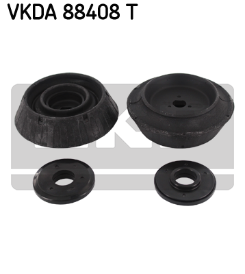

Buongiorno, mi sono imbattuto in questi supporti,vorrei sapere se qualcuno li ha usati sulla sua auto,se li ha cambiati o se sono da cambiare o se sono aggiuntivi ?
Non capisco cosa vuoi sapere, a vederli così paiono dei normali tamponi di fondo corsa.
vorrei sapere se sarebbe necessario cambiarli quando si cambiano gli ammortizzatori
Certamente si devono cambiare al momento che sostituisci gli ammortizzatori e gomma materiale che ha lavorato per km e km subendo botte di ogni tipo ,quando facevo il rappresentante ne ho venduti a centinaia.
Quando cambierai gli ammortizzatori il meccanico li sostituirà, ma sarà meglio chiederglielo chiaramente.
Infatti mi chiedevo proprio questo perchè lui mi ha detto che li vede se stanno bene non c'è bisogno di cambiarli.
Ma secondo me vanno cambiati a prescindere quando si cambiano gli ammortizzatori insieme ai fine corsa e parapolvere.
Confermate la mia idea ?

Anche io la penso così Andrea. By the way, avrei un paio di domande:

Insisti con il meccanico perché sostituisca tutte le parti interessate, quando sarà possibile. Tienici informati,
:ciao:
Cambiare non lesinare visto che tanto deve smontarli.
