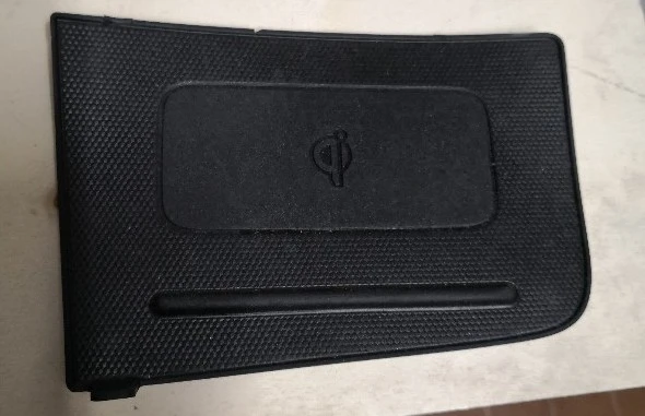

Dagli avanzi dell'organizer precedentemente realizzato ho preso un pezzetto di MDF , ci ho poggiato sopra il tappetino presente sul caricatore wireless
e l'ho sagomato

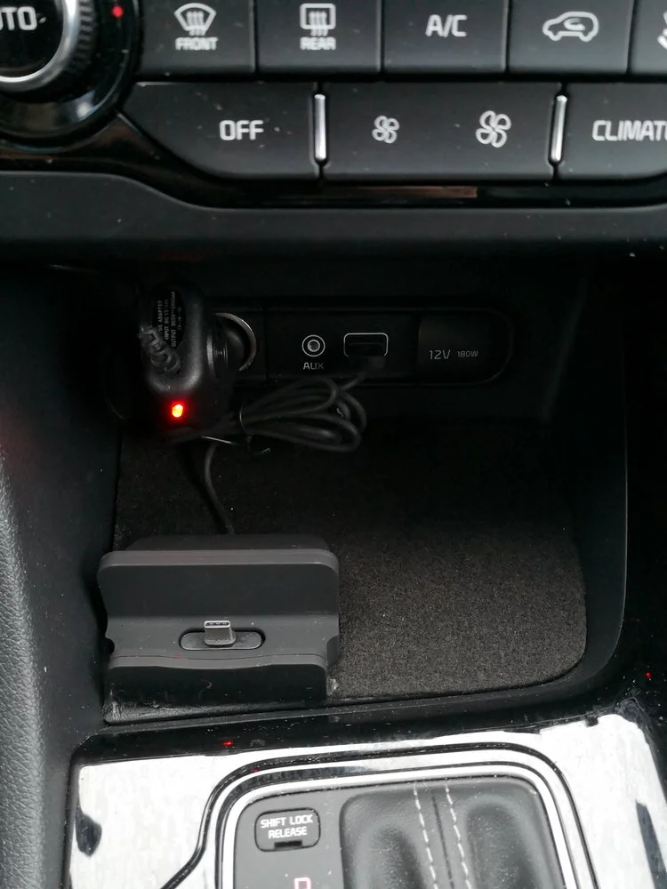

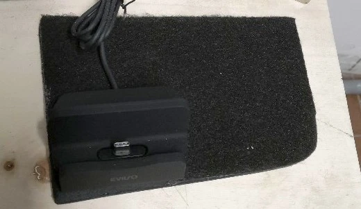

ricavando un'alloggio per la docking

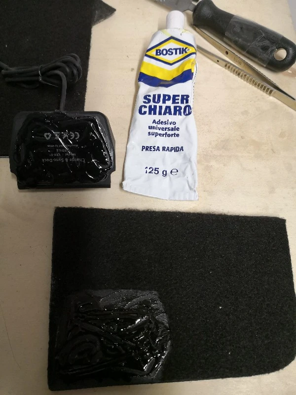

questa docking
ho incollato le parti
ed ho atteso, pazientemente, 24 ore; l'ho posizionato in auto ed ho collegato il cavetto

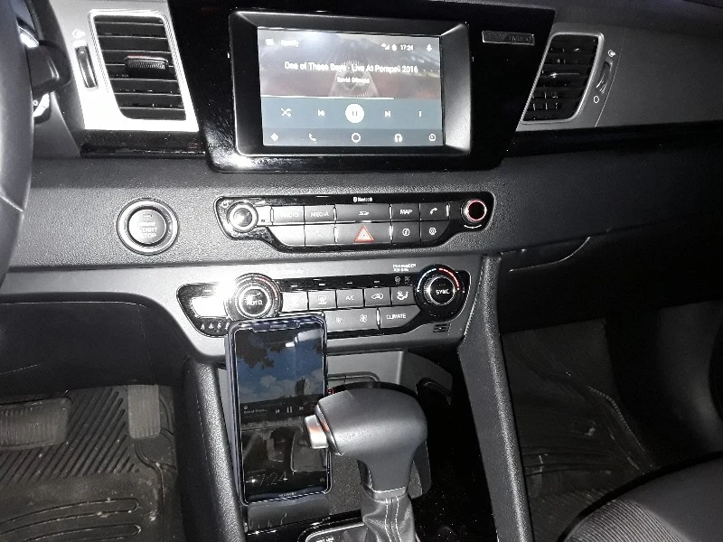

Ecco il risultato finale in questa bruttissima foto in cui si può vedere il cellulare con Spotify avviato e il mirroring sul display del sistema multimediale
Forse, non ho ancora deciso, rifarò la basetta posizionando il cellulare al centro; attualmente è, come si nota, sulla sinistra e leggermente ruotato verso il lato guidatore.
