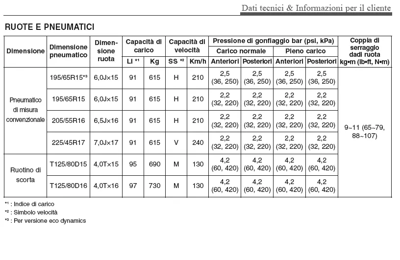

Tabella presa direttamente dal libretto di uso e manutenzione! ;)
Può essere davvero utile come promemoria! Specie per la pressione di gonfiaggio del ruotino!
Questa è della cee'd attuale.La serie precedente ha delle omologazioni diverse come indice di velocità;)
Io ho la cee'd my14 e ho cercato anche io come un matto sta tabella..sei sicuro sia diverso?a memoria....mi sembra uguale a quella vecchia..
per vecchia intendo dal 2007 al 2011.
Varia l'indice di velocita per le 16" erano in V mentre su quella attuale sono in H
