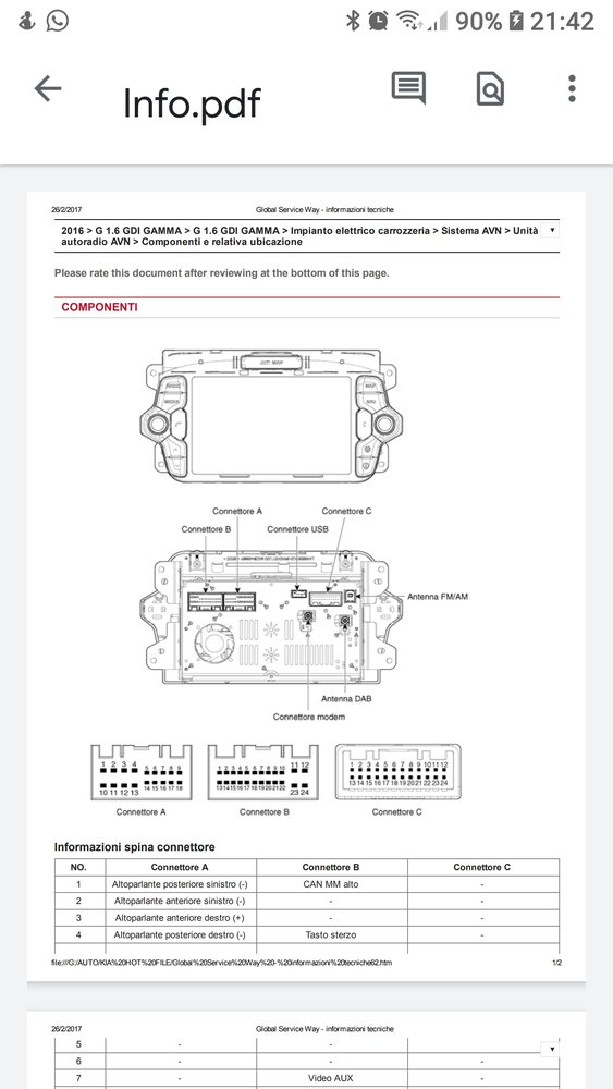

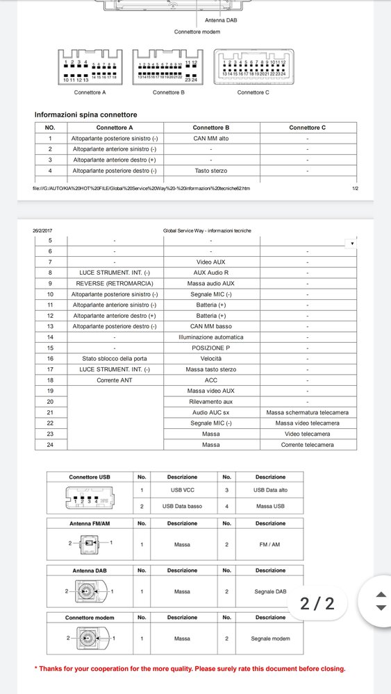

Proprio oggi mi è arrivato un kit per poter predisporre l'auto di una telecamera frontale da collegare al navi di serie. Avrei necessità di identificare i connettori del navi in relazione alla numerazione dei pin. Avevo visto da qualche parte delle immagini con descrizione ma non le trovo più. Inoltre mi servirebbe sapere come smontare l'abitacolo per interagire con il cavo proveniente dalla retrocamera. Se tutto andrà bene posterò la soluzione. Grazie in anticipo.
Era questo di cui parlavo. Anche se frontalmente la radio non è la stessa, i connettori posteriori A, B e C sono gli stessi. Suppongo che siano le stesse anche le informazioni degli spinotti.
i 2 infoteinmet della carens (7-8") li trovi qui:

Però io di connettori ne ho 3 di tipo A B e C ckme in figura postata sopra e non solo di tipo A e B. 🤔
La mia è una Carens/Rondo 1.7 class 136 kw con cambio automatico, tettuccio e navigatore del 2014.
