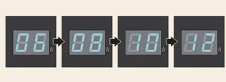

Buongiorno, ma é possibile aumentare la potenza del cavo centellinare? A me su xceed phev nn va oltre i 10A, siccome sono in attesa di Ev6 vorrei sapere se c'è questa possibilità di aumentare almeno a 12A o se possibile a 16A considerando che ho già effettuato l'aumento di potenza del contatore a 6kw. Grazie

Sicuramente, xò nel frattempo volevo avere notizie circa la potenza del centellinare e se era possibile aumentarla
Dipende da come e tarato il centellinare io non l'ho ancora usato e quindi non ti so dire adesso mi do una letta al libretto.
Grazie mille, siccome avevo letto se nn erro un tuo post dove dicevi che si poteva aumentare la potenza del centellinare.... Sarebbe una buona soluzione x diminuire i tempi di ricarica senza avere una wallbox portatile o a parete e mi interessava sapere fino a che potenza potesse essere tarato. Grazie in anticipo x l'interessamento

arriva a 12. Se ricordo bene poco meno di 15gg dipende dal saldo del concessionario dai viaggi della bisarca.
