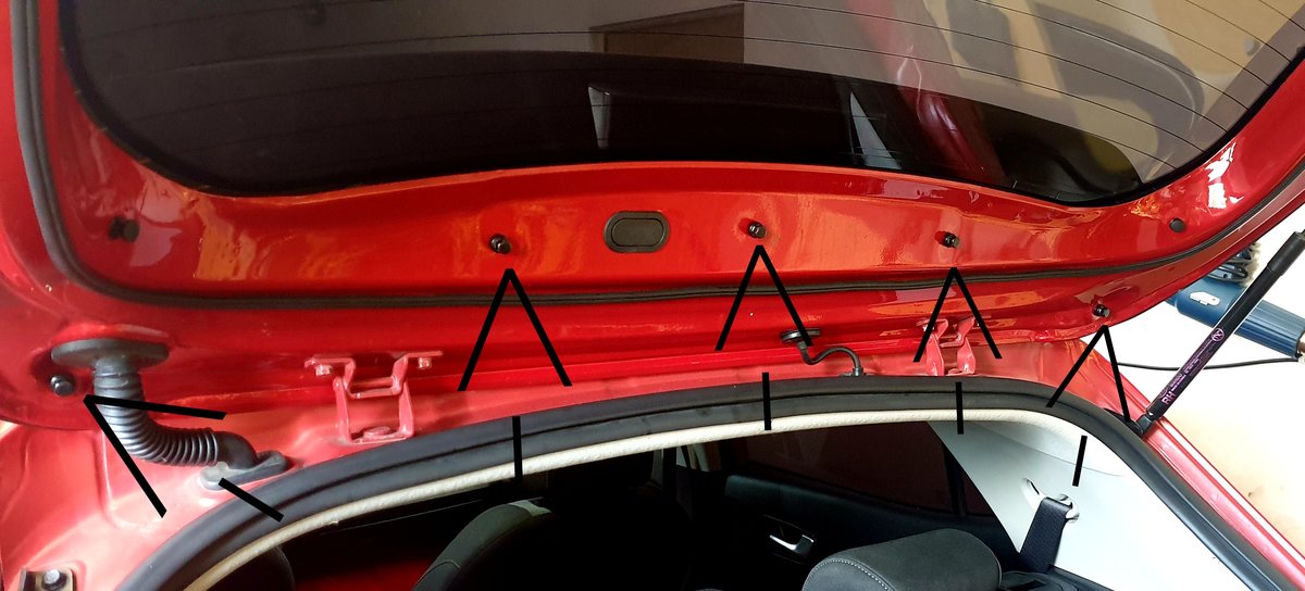

Per cambiare le lampadine, ti basta aprire il portellone del baule, rimuovere i 5 bulloni neri che vedrai sulla parte del portellone, a quel punto richiudi lentamente il baule e lo spoiler si smonta. CON ATTENZIONE, lo sollevi e lo giri di 90° portando la parte sopra ad appoggiarsi sul tettuccio, dopo le lampadine sono a vista e si accede ad ogni singola lampadina, svitando il suo alloggio con rotazione a 20° circa a sinistra e dopo le tiro verso di te.
Qui sotto trovi alcune foto illustrative, ricorda che per fare ciò devi prestare attenzione a non esercitare pressioni elevate, altrimenti oltre a danneggiare il pezzo danneggi il tubicino che porta l'acqua per il tergicristallo del lunotto.
