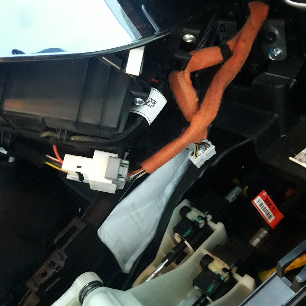

In merito al tunnel centrale kia rio yb 2018 ho iniziato lo smontaggio ma non lo riesco ad estrarre da sotto alla plancia. Non riesco a capire come procedere. Qualcuno riesce a reperire la procedura di smontaggio? Grazie. Allego una foto trovata in rete del componente incriminato.

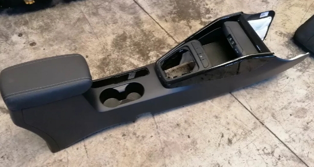

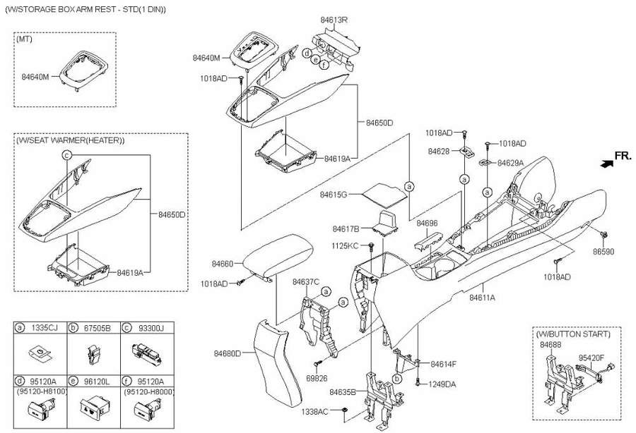

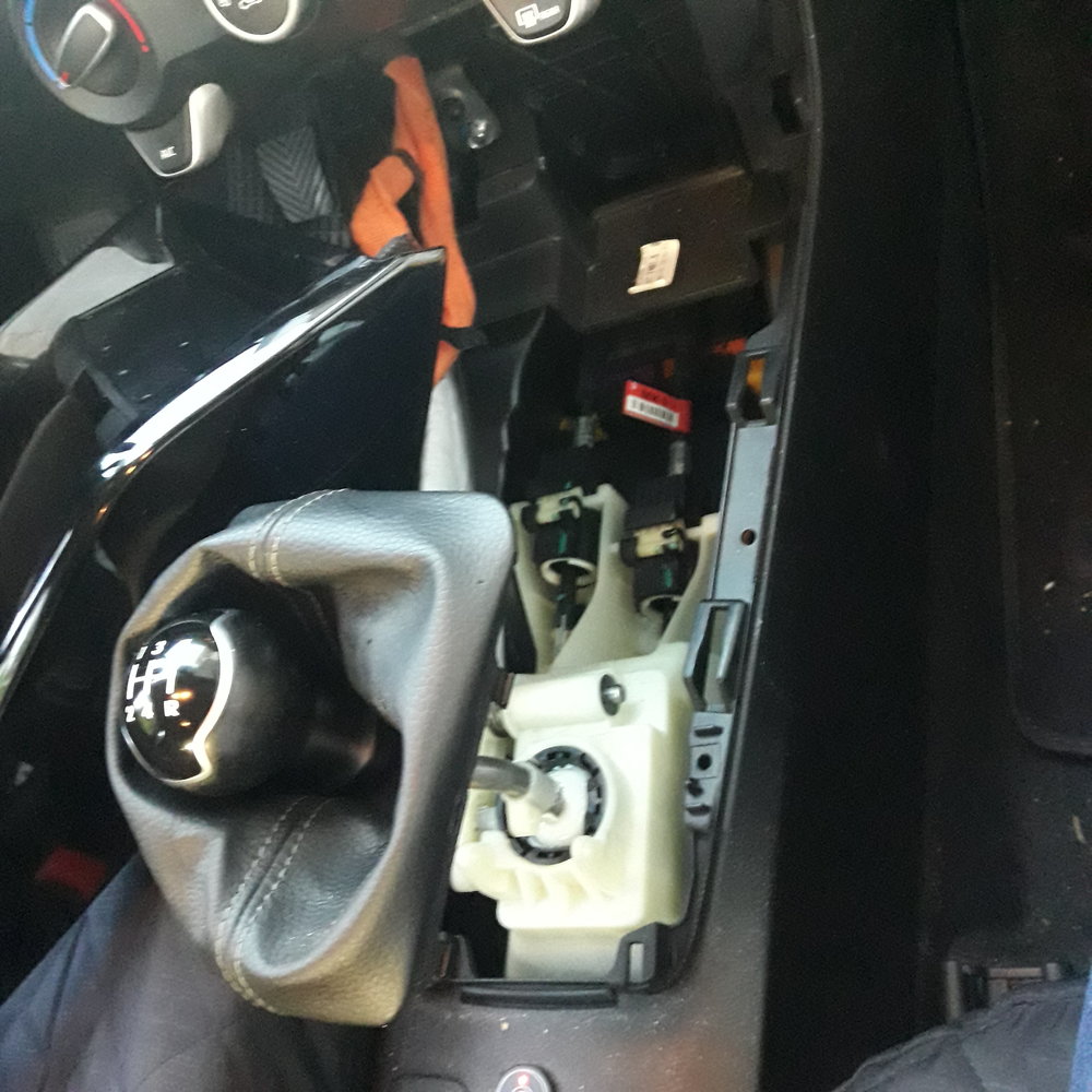

Dilemma risolto. Si smonta prima il frame nero lucido, sollevando il frame nero lucido si stacca perché incastrato con delle mollette. Allego foto e disegno
