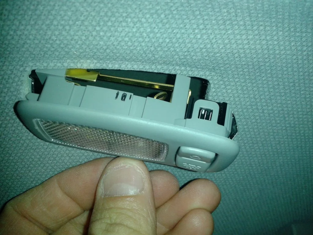

    Gentilmente,dato che sto sostituendo le luci dell'abitacolo,mi dite come si smonta la luce dell'aletta parasole?non vorrei fare danni e nel manuale non cè nessuna spiegazione di come farlo.Grazie

    Praticamente con le unghie fai forza per tirarlo in giù e viene via tutto il pezzo

    Viene via l'intera plafoniera facendo forza con un pezzettino di plastica tra le alette della plafoniera stessa ed il tettuccio.
    Una volta venuta giù stacchi il filo sostituisci la lampadina riattacchi il filo e la rimonti...
    Una puntina di colla, anche vinavil così da non essere troppo "aggressiva" non guasta secondo me...

    Fai leva sotto la plafoniera, dal lato interruttore, lato dove c'è la molletta che sostiene il tutto. Non dall'altra parte... c'è l'incastro, romperesti il cielo.
