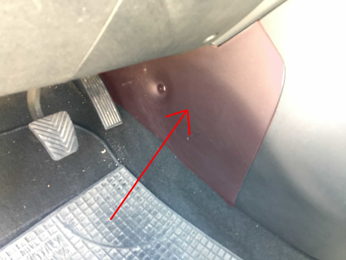

Buongiorno a tutti,
il pannello in plastica di fianco all'acceleratore (tra abitacolo interno e vano motore) diventa rovente già dopo pochi chilometri di guida, anche partendo a freddo e di conseguenza anche la mia caviglia e piede destro. Il problema rende la vettura non guidabile, e non stò esagerando !!!!

Non so, .....purtoppo non sono un grande esperto..... domani provo a smontare il pannello che si arroventa (vedi foto), sperando di non far danni e ti dico!!!!

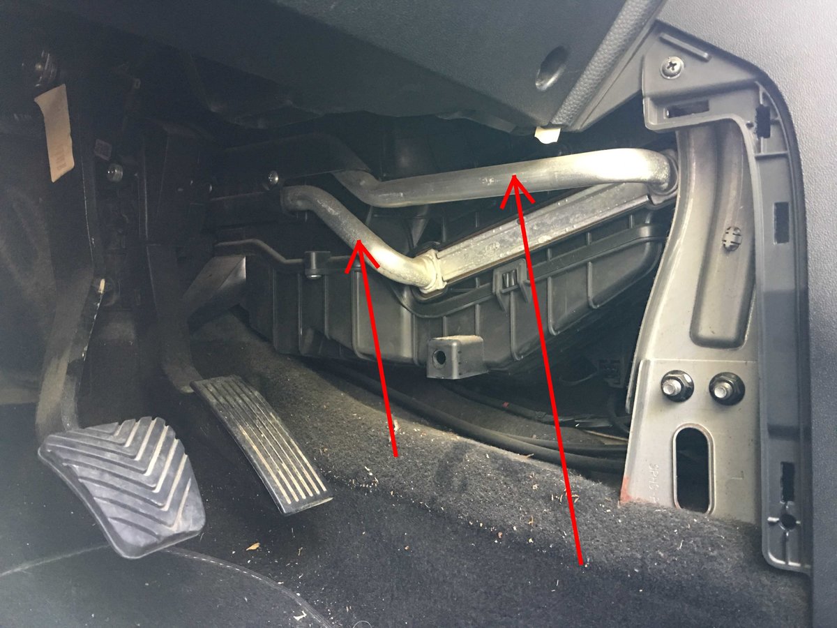

Ho provato a smontare il pannello in plastica, i due tubi che si arroventano sono quelli segnati in foto (onestamente non so a cosa servono) !!!
E se provassi a rivestirli con una bandella di isolante termico? Secondo voi puo' essere una strada o rischio di incendiare la macchina??:)

Credo siano le tubazioni dove passa il liquido di raffreddamento che scorre nel radiatore dedicato al riscaldamento dell'abitacolo.
Senza accendere il condizionatore, ti entra aria calda dalle bocchette di ventilazione dell'abitacolo?
Anche io credo che si tratti dello scambiatore di calore del clima. Però, IMHO, nei tubi che si vedono in foto, dovrebbe scorrere il lubrificante del motore, come accade negli impianti di ultima generazione. Quando il propulsore è a regime termico, l'olio è in effetti davvero molto caldo. E' quindi strano che le tubazioni non siano state coibentate. Certo, è possibile che in Kia ci sia qualche giovane e rampante Project Manager che ha deciso di far bella figura con i vertici (conosco bene questa losca tipologia di PM) risparmiando il costo di materiale e manodopera per coibentare il piping dello scambiatore, a discapito dei Clienti. Il consiglio disinteressato è quello di passare ASAP in concessionaria/officina autorizzata (a motore ben caldo) per far riscontrare il problema. Come tu stesso dici, basterebbe applicare dell'isolante termico per risolvere la questione, ovviamente in garanzia. Tienici informati,

Non so se ci sono delle valvole che aprono/chiudono il flusso del liquido di raffreddamento che scorre nel radiatore per il riscaldamento abitacolo. Se ce ne fosse una, potrebbe essere sufficiente controllare e/o sostituire solo quella. Ci vorrebbe lo schema :nonso:
Sono i tubi che alimentano il radiatore del riscaldamento, sfruttano il calore del liquido refrigerante, il '' rubinetto'' che apre e chiude e parzializza la circolazione non so dove si trova se a monte o all'interno del sistema, noto in queste auto tantissima inesperienza o limitata fantasia e anche tanta economia nel progettare parti basilari, é inutile correre allo sviluppo di parti ecclatanti tipo la frizione elettronica per arrivare prima di altri e farsi di bocca per poi far ca**re nelle cose semplici tipo creare o adottare un filtro carburante diesel moderno, quello attuale e decrepito e assurdo, ieri ho smontato il terzo stop perché non funzionava il lavavetro e l"ho trovato nel suo interno sbricciolato e cotto dal sole, la qualità delle plastiche pietose, prezzo in kia perché si trova solo originale vista la limitata diffusione del modello 89,00 euro più iva, il doppio esatto di quello di una polo facendo un paragone, chiudo, detto questo ritornando al problema del calore ai piedi consiglio di foderare il pannellino con un materiale isolante

Guardando le due immagini di @nicola_p (soprattutto la seconda) , se l'auto fosse mia avrei già rivestito i due tubi con un doppio strato di tubi/guaine di materiale isolante (quelli per impianti di riscaldamento, con capacità isolante fino almeno a 150-200°, che trovi a pochi euro da chi vende materiale per edilizia), fermandoli con banali fascette da elettricista!
