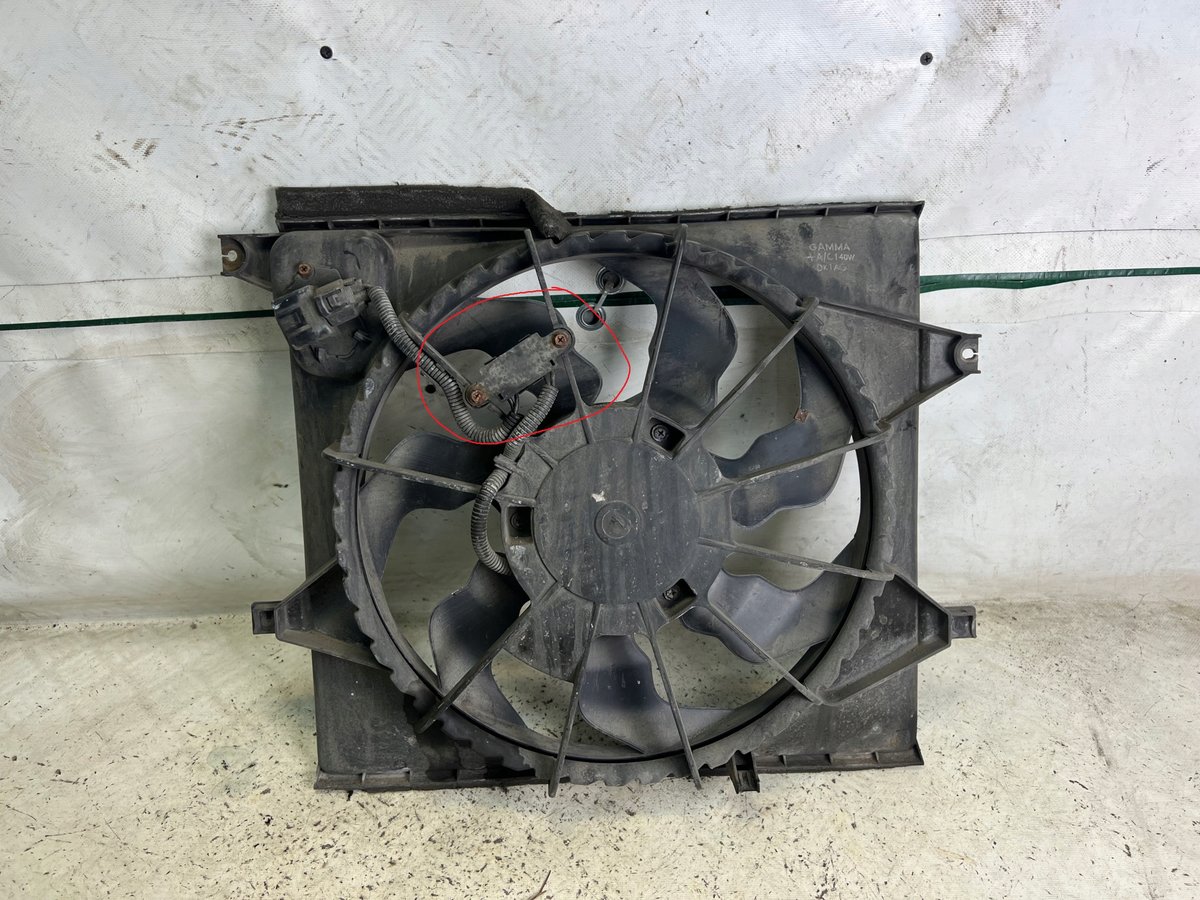

Ciao a tutti,
Da qualche giorno non gira più la ventola del radiatore della mia Soul 2009 LPG, la corrente arriva alla ventola quindi ho escluso problemi di fusibili, realay, sensori, ecc...
Prima di sostituire appunto la ventola vorrei capire se il problema potrebbe essere il componente che ho cerchiato nella foto (presa da internet giusto per farlo vedere),
sinceramente non ho capito cosa possa essere ed ancora non l'ho smontato per indagare meglio.
Qualcuno a idee?
Grazie

Sembrerebbe il termostato. Forse è sufficiente sostituire o pulire quel pezzo.
