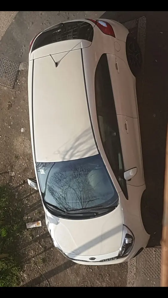

Io in un primo momento lascerei perdere la lucidata, andrebbero di polish e magari pure aggressivo.
Lavala in maniera perfetta e usa la clay bar bagnando la carrozzeria nel mentre strofini, fa miracoli, poi nei punti più ostici dove non va via usa una punta di pasta abrasiva, rilava l'auto e vai di polish lucidante(e non abrasivo come fanno molti carrozzieri) e poi una buona cera.
I carrozzieri per far veloce andrebbero di polish aggressivo in modo da pulire e perdere meno tempo, peccato perché conoscendoli alle terza lucidata fatta così viene via pure il metallo della carrozzeria.
