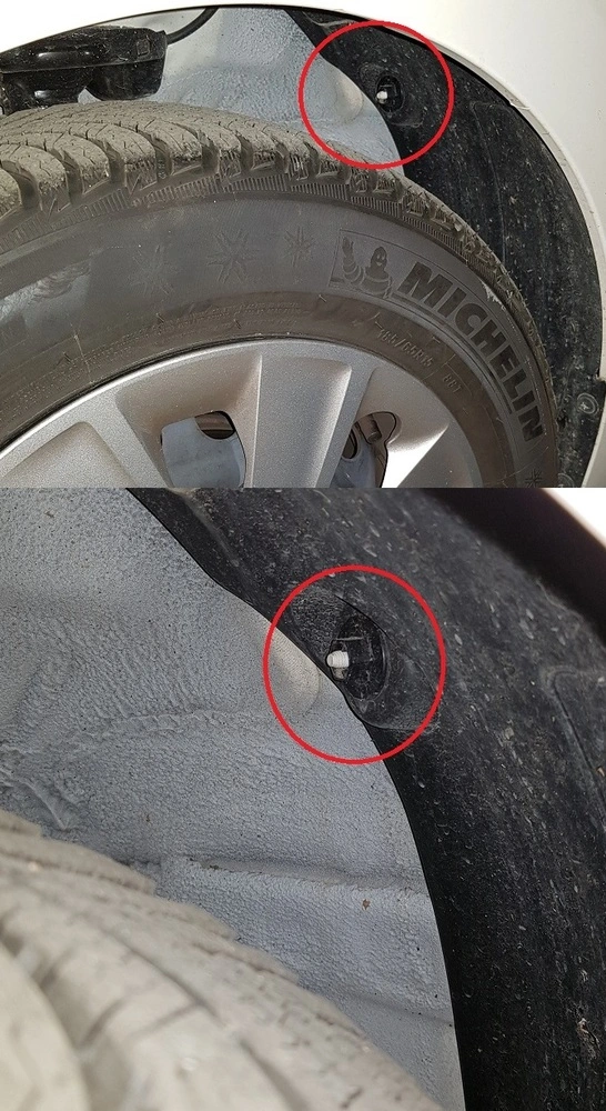

Ciao Ste80, come son intervenuti sulla vaschetta dei pesci cosa hanno sistemato, e sulla vite del passaruota hanno solamente stretto la vite, una curiosità ma le tua macchina è uscita con gomme michelin.Un saluto a tutti.
Inzialmente mi hanno fatto lasciare l'auto una giornata ed hanno fatto micro interventi però non risolutivi, tant'è che in marcia ogni tanto si risentiva la vibrazione/rumore.
Al controllo liquidi dei 3.000km, ho fatto presente loro del rumore che si generava percuotendo la "vasca dei pesci" e dopo il controllo mi hanno fatto vedere che la vasca non vibrava più e che avevano dato un giro anche alla vite del rivestimento del passaruota in foto.
Le Michelin Alpin 5 le ho fatte montare come dotazione invernale. La Rio è uscita dal concessionario con gomme Khumo o qualcosa del genere...

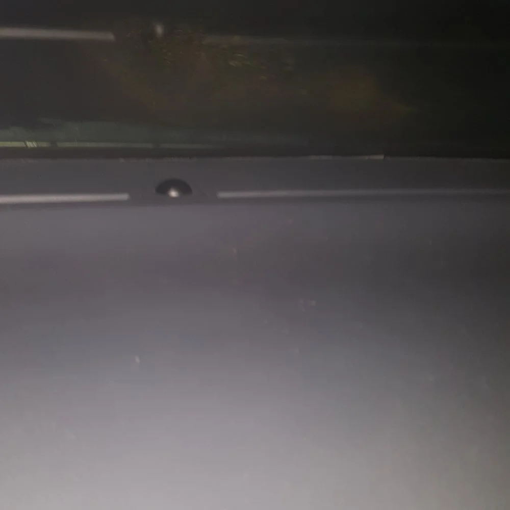

dunque... rumore puntualmente ripresentatosi... dopo aver passato meta' pomeriggio a cercare di capire da dove arrivasse adesso ne ho la certezza assoluta il rumore viene da qui....

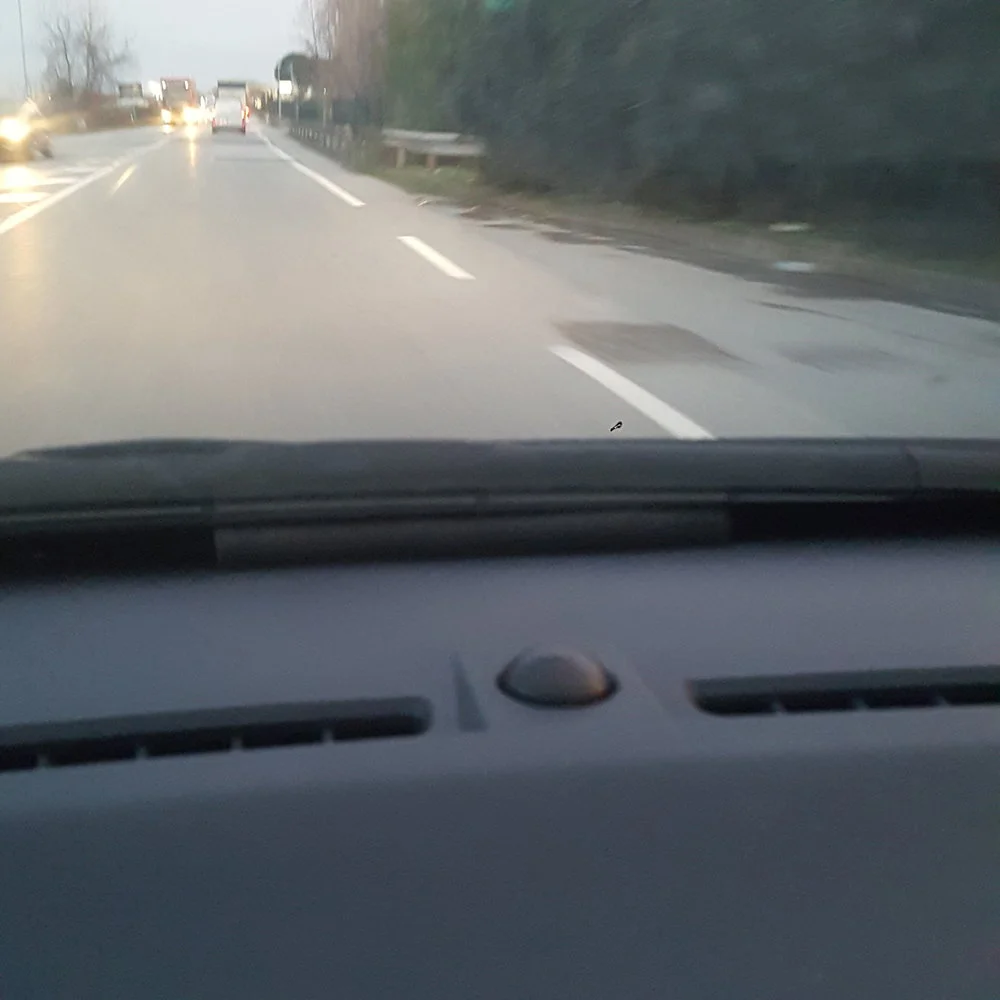

questa è la parte superiore del cruscotto che arriva al parabrezza, quel pippolino al centro è il crepuscolare dei fari, se metto una mano proprio li in zona crepuscolare facendo un po di pressione, il rumore sparisce.. ora resta da capire se è lo stesso rumore che lamentate voi, se la plancia vibra sul parabrezza o in qualche parte sotto di essa ,e soprattutto... come intervenire x eliminarlo:driving:
A suo tempo provai empiricamente a "tastare" un po' tutta la plancia, sensore crepuscolare compreso, senza riuscire a fermare il rumore.
devo capire se batte sul vetro o sulla scocca sotto e poi capire come intervenire... se fosse sul vetro con un po di pazienza e gomma piuma nera del giusto spessore la cosa si sistemerebbe, se fosse sotto è tutto da capire il da farsi.... intanto sono felice di sapere con assoluta certezza da dove arriva il rumore noiosissimo:driving:

Prendendo ispirazione da queste foto ho verificato quel pezzo, ed effettivamente la plastica passaruota è moolto libera e vibrante, ma inoltre sentivo che c'era qualcosa che sbatteva sopra.
Ho aperto lo sportellino che c'è disegnato (parte alta passaruota) ed ho scoperto che c'è un tubicino che è libero in quel punto e si appoggia, sbattendo ovviamente alla plastica.
Ho comprato della gomma paraurti al brico, ho fatto una prova, ho incollato un pezzo sullo sportellino proprio dove passava il tubicino, facendo inserire quest'ultimo nella gomma, inoltre ho inserito anche un altro pezzetto nella parte bassa del passaruota, ora è bello teso, testando in autostrada fino a 130 finalmente sembrerebbe esser sparito il rumore.

non è il massimo da vedere ma non ne potevo piu di quello scricchiolio.... con questa soluzione temporanea l ho eliminato del tutto...:driving:
Ciao a tutti,
io ho la nuova Rio da circa 2 mesi e ho percorso 2300 km. Premettendo che ho anche io fin dal primo giorno lo stesso problema, ovvero una vibrazione che proviene dal confine tra il cruscotto e il parabrezza, sono d'accordo con 'spyketiz' la zona di origine del fastidiosissimo rumore è quella centrale del crepuscolare dei fari...
Proverò inizialmente a mettere un pò di gommapiuma e successivamente al controllo liquidi che farò a breve a segnalarlo al concessionario. Vediamo che dicono..
