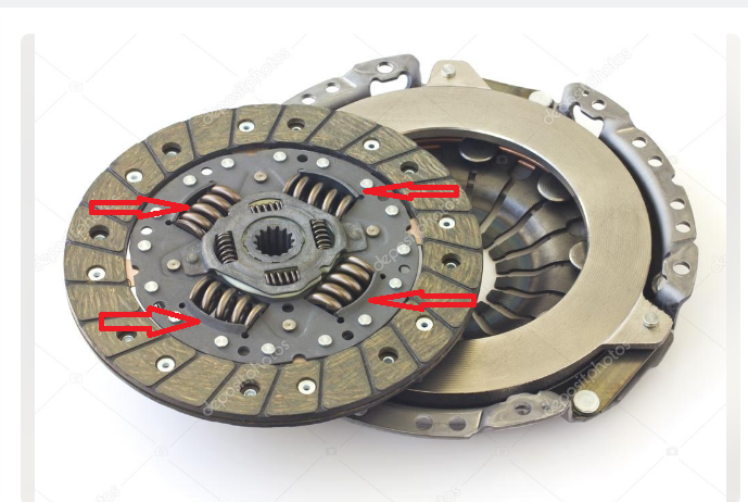

    In accelerazione tra 1500 e 2500 giri si avverte la vibrazione (io la sento anche sul pedale dell'acceleratore) e sento un rumore come se la turbina funzionasse male.

    Se parte dai 1700 giri circa e la senti di più in terza e quanta può essere la frizione. Io sono stato ben 25 giorni senz'auto per questo motivo.
    L'officina non sapeva e Kia men che meno. Cercando in rete ho trovato una casistica notevole in merito ed ho spinto per il controllo avendo ragione.

    La storia è un po' lunga nel mio caso. La frizione si è rovinata perché c'è stata una perdita di olio dalla scatola del cambio.
    Quello che riguardava la scatola del cambio in garanzia, frizione no.

    Cerca "Kia CRDI clutch vibration" e ne troverai diverse, mica l'hanno venduta solo in Italia. Se poi vedi chi ha sta motorizzazione vedi altre auto Kia o hyunday ne trovi altre...
