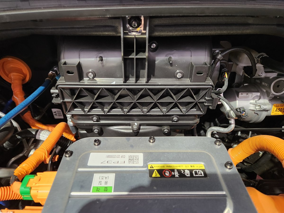

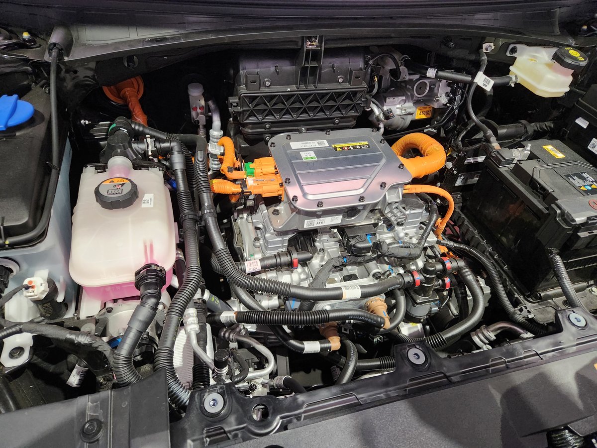

Oggi ho approfittato del fatto che dovevamo ricaricare e controllare il perche' l'impianto del klima si scarica ho fatto due foto.
che groviglio di tubi e connessioni
sportellino del filtro antipolline
Tra una decina di gg ritorno a Frosinone e controlliamo se con il faretto all'infrarosso si vede il punto dove c'e la perdita ,abbiamo ma credo sia presto controllato l'acqua di condensa per vedere se c'era insieme al liquido presenza di tracciante ma niente.
