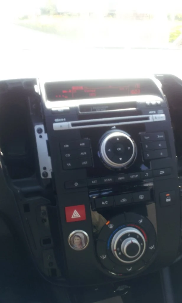

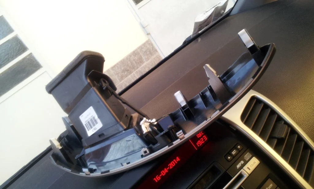

    Salve a tutti, volevo condividere con Voi il lavoro fatto sulla mia Venga relativo all'installazione di un Kit aftermarket.
    Il kit in questione è un Egotalk preso per pochi euro alla fiera dell'elettronica che si svolge qui a Piacenza in varie edizioni annuali. Sinceramente non credevo che andasse così bene (visto il prezzaccio) ma devo dire invece che ne sono contentissimo. Banalmente (per chi ha un po' di dimestichezza e manualità) basta rimuovere le due "ali" laterali che incorniciano la sezione radio/clima ed inglobano le bocchette aria centrali.
    occorre una leva in plastica da usare con cautela un po' alla volta su tutto il perimetro di quelle "virgole" ed infine basta tirare con delicata fermezza.... Et Voilà..... si può finalemnte accedere alle viti che tengono il blocco radio in posizione... un paio di foto di pessima qualità, sorry ma è tutto quello che ho

    Non ho ben capito il perché dello smontaggio della radio...è un sistema tipo il parrot che si inserisce nel sistema originale?

    Si esatto è un kit di quelli che si collega in serie alla radio ed usa gli altoparlanti dell'impianto per l'ascolto...... effettivamente ho scordato di precisarlo

    Ciao,
    sono molto interessato allo "smontaggio ali" per far arrivare una alimentazione USB per navigare e cellulare.
    Come devo fare per beccare gli incastri giusti e non distruggere plasticaccie varie?

    Ciao, scusa il ritardo nel rispondere ma ero via....
    Per lo smontaggio delle "ali" se guardi la foto, ti fai un'idea della posizione degli incastri, poi con una leva in plastica, pian pinino, tiri su uno alla volta finchè non riesci a sfilare tutto il blocco con le mani.........
