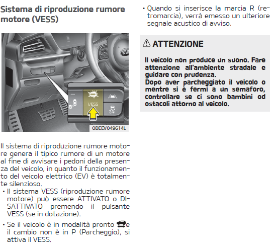

Io ho la versione elettrica e posso disabilitarlo, quando entro in garage in retro lo disattivo, si riattiva in automatico alla nuova accensione
Il pulsante VESS, in basso a sinistra
niente, la Niro ibrida modello Evolution non ha questa funzione. Al primo tagliando gli chiederò di abbassare o togliere questo suono
