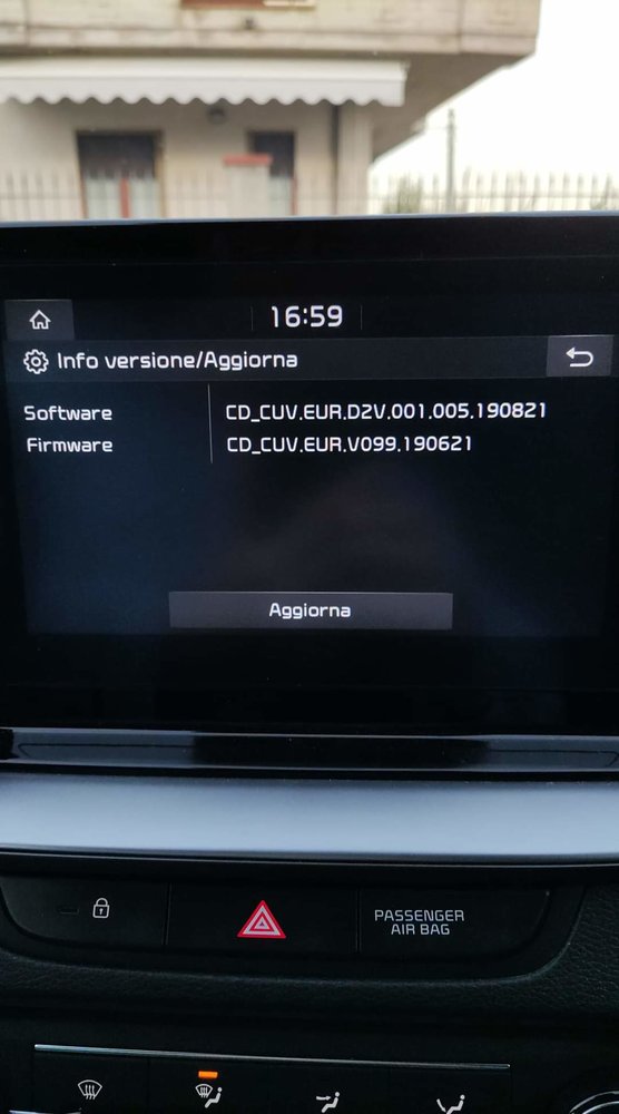

Salve
Ho chiesto all operatore online della Kia come aggiornare tramite updater il software per la mia auto ma ha detto che siccome non ha navigatore integrato devo rivolgermi alla concessionaria.
Non c'è un modo per farlo in autonomia?
Nel software di aggiornamento per Windows ci sono due modelli di Kia XCEED e non vorrei effettuare il brick.

rispetto a quanto riporta la guida, per entrare nel nostro nel menù engineering devi andare nella schermata di cui hai fatto la foto e premere 10 volte in basso a sinistra e 2 volte in basso a destra. Insisti perchè non lo prende facile.
Quando ti compare il menù di ingresso col pin, il codice è 2400. Una volta dentro devi andare nel menù variant coding, ti richiederà di nuovo il pin che questa volta è 1200. Una volta dentro devi cambiare CPU variant a "CPU Config 0" o "CPU Config 2".
Io ho provato entrambe ma non ha funzionato. Tra l'altro era già a 0 quando ci sono entrato, mentre per chi ha solo il wifi disattivato se lo trova di solito su configurazioni dispari (1 o 3).
ATTENZIONE: il cambio di CPU config porterà al reset totale dell'infotainment.
