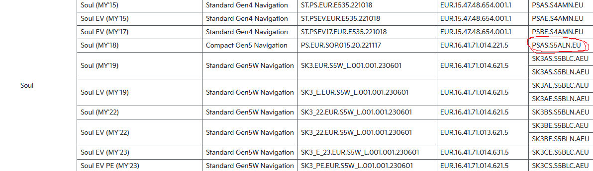

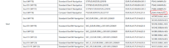

Salve a tutti, ieri ho ritirato la mia Kia Soul dopo aver fatto il 2° tagliando. Ma ho notato che il navigatore non è stato aggiornato! Quando ho chiesto come mai... mi hanno detto che non ci sono aggiornamenti nuovi. Ma sul sito Kia invece lo riporta il mio modello..?! Ho fatto un cerchietto rosso. Sbaglio su qualcosa..? Non ho capito ancora che modello è il mio navigatore. Aspetto un vostro aiuto. Grazie

Dal mio punto di vista lei ha sottolineato il modello giusto. Poi basta avere una scheda SD di 32 giga come quelle delle "vecchie" fotocamere ( io ho conservato l'originale per sicurezza). Rete internet con la fibra ottica magari , un normale pc e le garantisco che fa da solo molto meglio di una concessionaria dove dovrà lasciare l'auto per un giorno intero. Tutte le indicazioni sono nel sito dedicato Kia come penso che ha già visto. Io ho messo di curiosità la scheda SD originale. Ho visto che non è stata mai aggiornata. Pensavo che almeno nel primo tagliando ma ...

A veder le foto sembra che tu abbia su una versione del 11/&10/2021 mentre la tabella indica la disponibilità della versione 17/11/22
Hai provato a scaricare l'aggiornamento in autonomia dal portale Sito web ufficiale di aggiornamento della navigazione di Kia ?
PSAS.S5SLN.EU sullo schermo della tua auto. PSAS.S5ALN.EU segnato nel pc. Ha ragione @Ivan69 . Che vista !!!

Probabilmente la sua versione sul display dell'auto è quella originale Kia mai aggiornata ... nella tabella della Kia è l'ultimo aggiornamento di questo mese . Dal mio punto di vista può procedere.
Allora....grazie a tutti per le risposte! Ho scaricato il software update e ho inserito il nome del mio navigatore ed effettivamente c'è l'aggiornamento, si tova sia il nome del navigatore e anche il nome della mia auto "Soul_MY18_EU". Ho scaricato il tutto e caricato questa cartella su una nuova scheda SD Classe 10 da 32 gb! Però non mi sento sicuro, (se non va a buon fine, e rovino il navigatore!?) Cosa dite, vado di nuovo in concessionaria a far presente...? Comunque per "MITI106" l'aggiornamento che ho adesso cioè 07-07-2021 mi è stato fatto al primo tagliando......senza chiedere niente, di loro iniziativa. Adesso che ho chiesto di fare l'aggiornamento, non me la fatto... Boo!:oops: Devo per forza rivolgermi alla concessionaria dove ho comprato l'auto..? Oppure posso cambiare..?

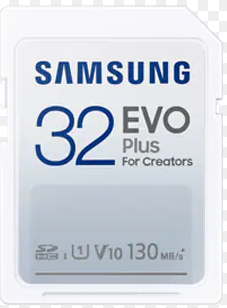

per gli esperti va bene questa scheda SD per fare questo ultimo aggiornamento sulla kia Soul...?
Di solito sono circa 30Gb, in questa c'entra ma andiamo verso la capacità massima....consigliati sono almeno 64Gb
