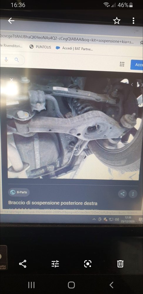

Ciao almifeda ho portato l auto dal.meccanico e ha rilevato ke il braccio posteriore sinistro essendo usurato e leggermente arrugginito mi ha suggerito di sostituirlo... tu qualcuno di conoscenza sa dove posso trovarlo anke usato.. ho provato all autodemolizione mio di fiducia, ma niente,suo siti nemmeno.. grazie a tutti.. allego foto del braccio ke mi serve.. è quello più grande con il supporto per la molla

Scusami devi cambiare solo il silent block il braccio lo pulisci se il tuo meccanico ha la vasca per pulire i pezzi ritorna nuovo e se vuoi con una bomboletta lo rivernici.Se fosse la mia auto visti i km sostituirei entrambi i silent block che hanno un costo decisamente inferiore al braccio completo.
Scusami devi cambiare solo i silent block il braccio lo pulisci se il tuo meccanico ha la vasca per pulire i pezzi ritorna nuovo e se vuoi con una bomboletta lo rivernici.
Monta anke sulla 2.0 136 kv 4awd ..?
Dalla foto che hai messo si poi come ulteriore conferma guarda la foto dell'auto incidentata se e uguale alla tua stai apposto.
@MARCKIA, segui il consiglio di @Pisia52, è normale che il braccio sia arrugginito perchè esposto al sale in inverno ma una spazzolata e riverniciata e torna come nuovo.
