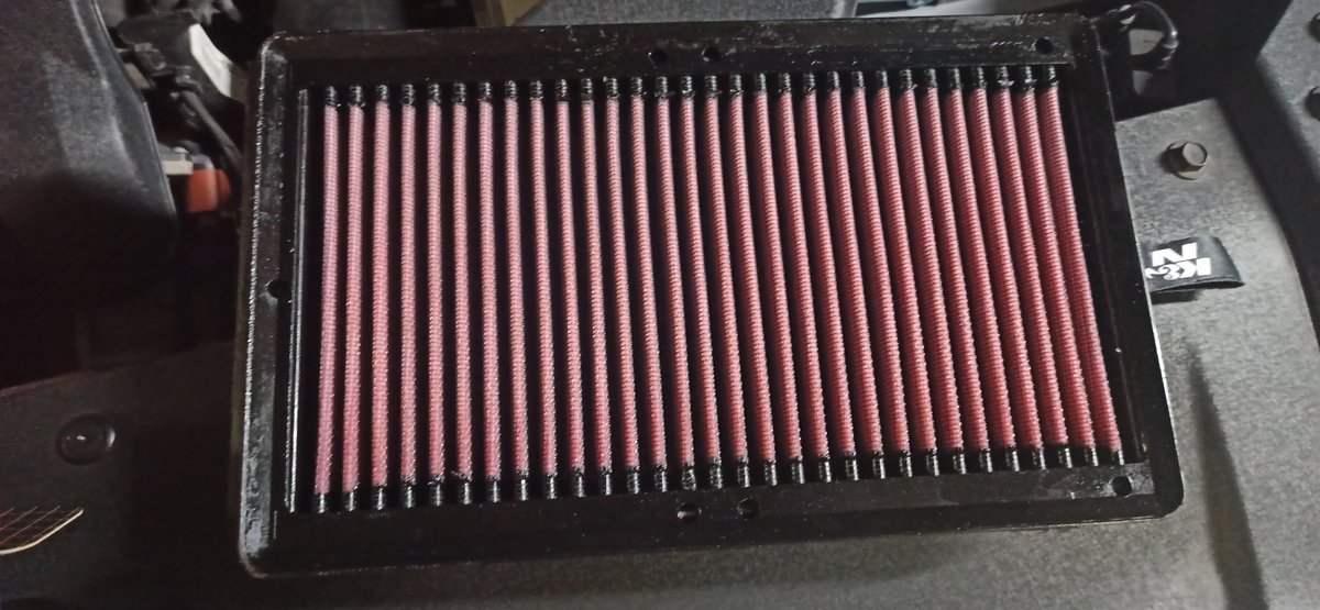

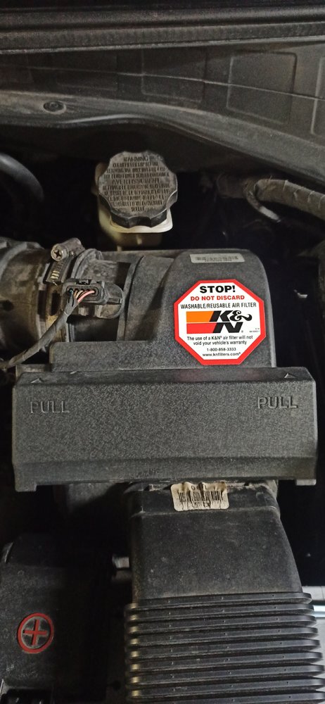

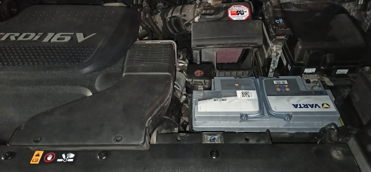

Ed ecco un altra modifica, fIltro aria sportivo K&N per il mio Transatlantico.
K&N è l'unica casa costruttrice che io abbia trovato nel web che al momento fornisce questo prodotto, potete trovarlo o sul sito della K&N oppure da Bep's o da qualsiasi autoricambi che tratti queste componenti ... prezzo oscillante tra i 97 e i 110€.

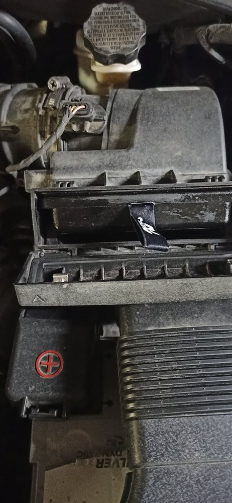

In realtà è già piu' di un mese che lo sto provando e nelle 2 configurazioni possibili
Passiamo al sodo senza tanti preamboli
Resa: ottima senza nemmeno dirlo, con stile di guida pressochè invariato rispetto al filtro in cartone sono passato da una media di 8.8 l/km a una di 9.9 l/km . Trieste purtroppo è una città tra pianura e collina intrisa di continui sali e scendi percui il transatlantico esige sangue invece che diesel.
Risposta del motore:
configurazione 1 stock - la differenza si apprezza immediatamente, risposta al pedale dell'acceleratore piu' veloce di 1/4 la macchina è molto piu' pronta e brillante
configurazione 2 (si elimina il raccordo anteriore dell'airbox) le cose cambiano completamente, risposta dell'acceleratore piu' che dimezzata - rumore del motore molto piu' cupo e corposo - sibilo turbina - idrovora succhia aria che si sente ogni volta che accellerate. E quì la grande sorpresa consumi intorno ai 10 l/km
Giusto per ... potete provarci anche con filtro aria in cartone .... basta eliminare il raccordo ;)
