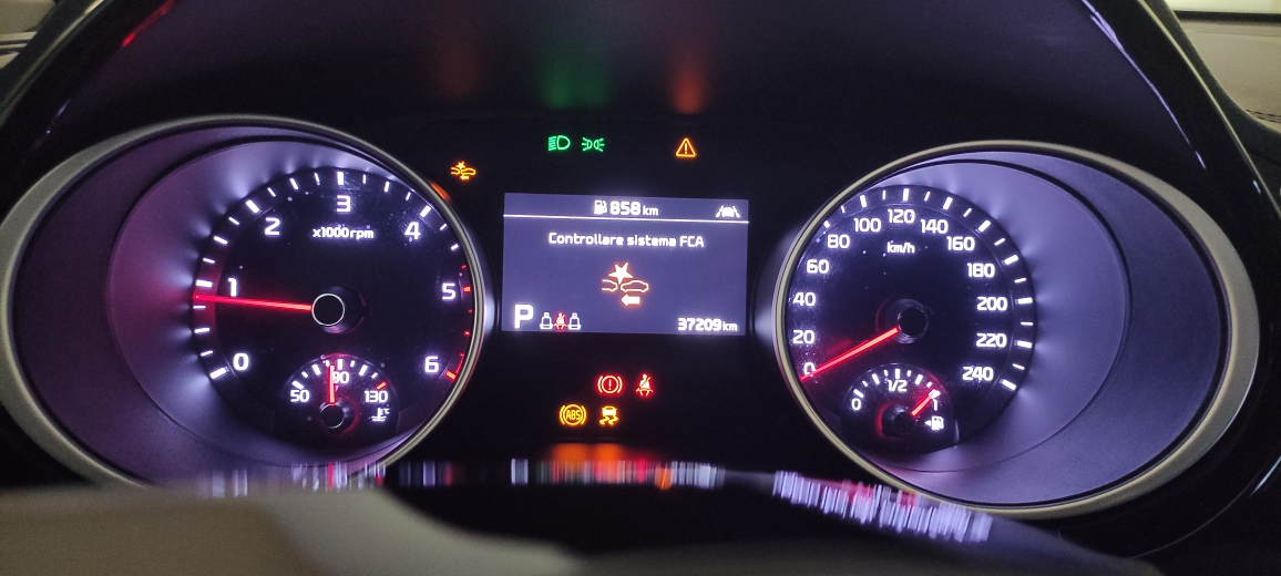

Buongiorno a tutti, la mia Ceed CRDI Evolution circa un venti giorni fa mi ha segnalato un'anomalia "Controllare sistema FCA" con accensione simultanea anche delle spie ABS e ESC. Mi sono rivolto prontamente all'assistenza Kia il giorno stesso. Mi sono già recato per 3 volte all'officina, nelle quali sono state fatte delle diagnosi, sostituito un sensore ABS ma senza risolvere purtroppo. Ora mi è stato anticipato che occorrerà procedere alla sostituzione di tutto il modulo, se ho capito bene.

Grazie per la risposta. Mi sono accorto di avere omesso il fatto che mi dovranno cambiare il modulo ABS, perché secondo loro il problema sta lì. Mi sono espresso male, chiedo scusa. Per l'FCA non è un problema, anche per me è la prima auto, il mio problema sta nel rischio di viaggiare senza ABS

FCA per forza di cose agisce tramite il modulo ABS ma questo non vuol dire che lo ABS non funzioni. Altrimenti avresti l'allarme di anomalia ABS.
Se proprio non ti fidi, a provare l'intervento dell'ABS ci vuole poco.

Inoltre anche i controlli di stabilità e trazione agiscono tramite modulo ABS.

Posseggo la stessa macchina, versione benzina, e da qualche giorno sta dando lo stesso problema.. l'unica cosa "nuova" è che la macchina era un po' sporca perché alcuni giorni fa aveva piovuto terra. Portata la macchina a lavare, ma l'avviso torna a ogni riaccensione.. subito o dopo qualche minuto.
