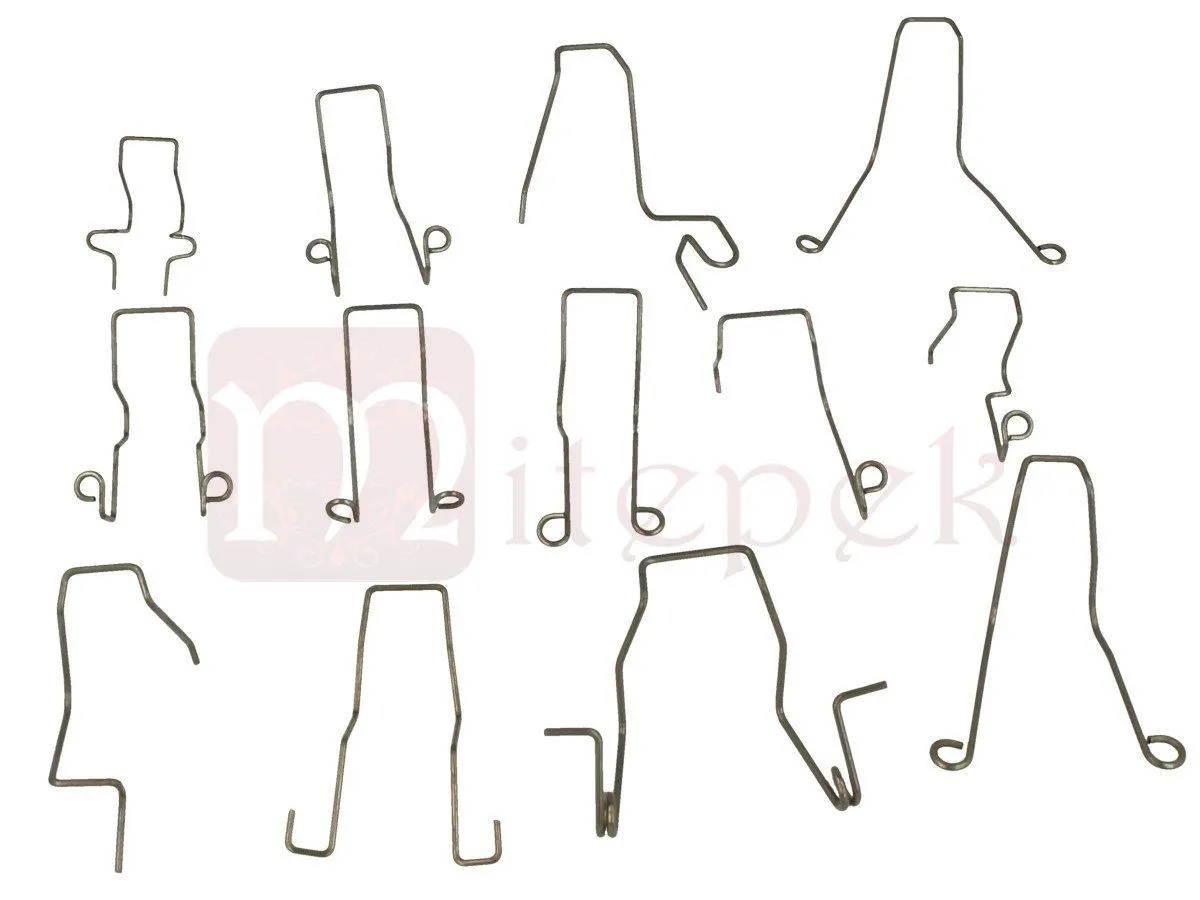

Ho trovato online un kit che contiene 13 tipi di clip, probabilmente ne prenderò un paio, sperando che fra di esse vi sia quella giusta.

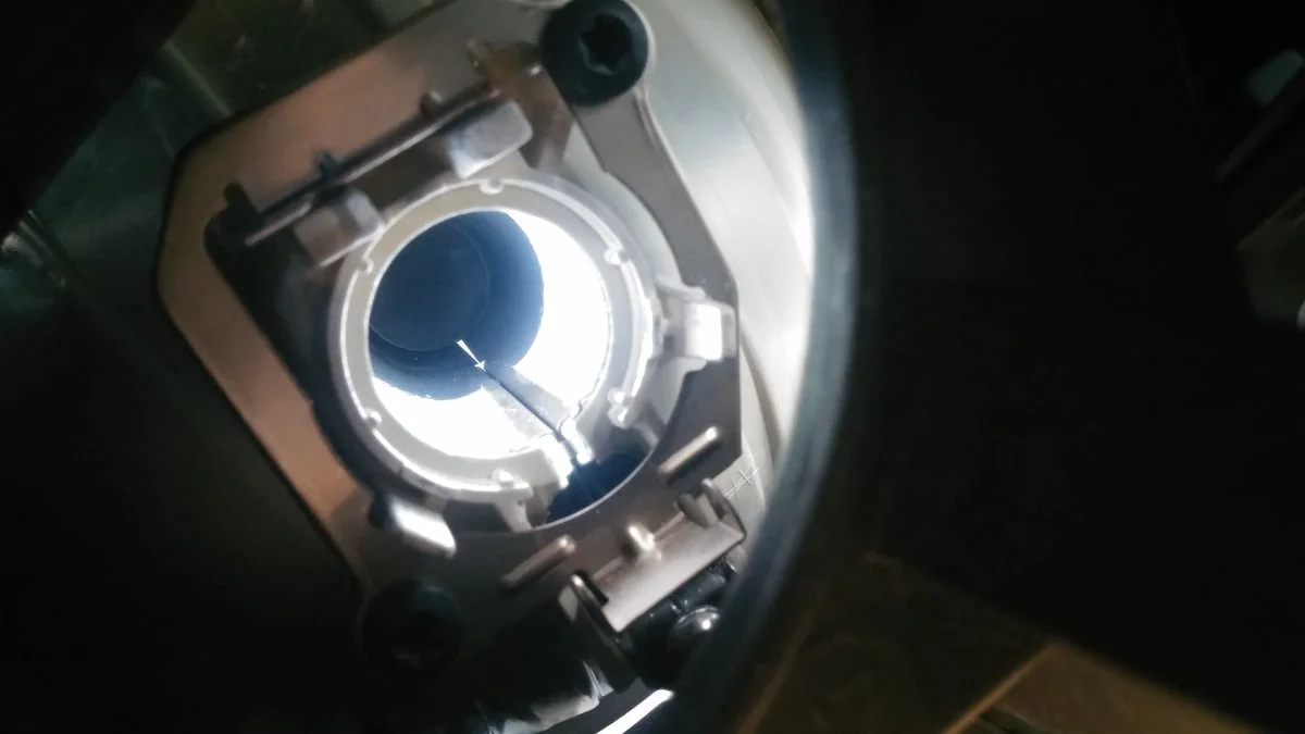

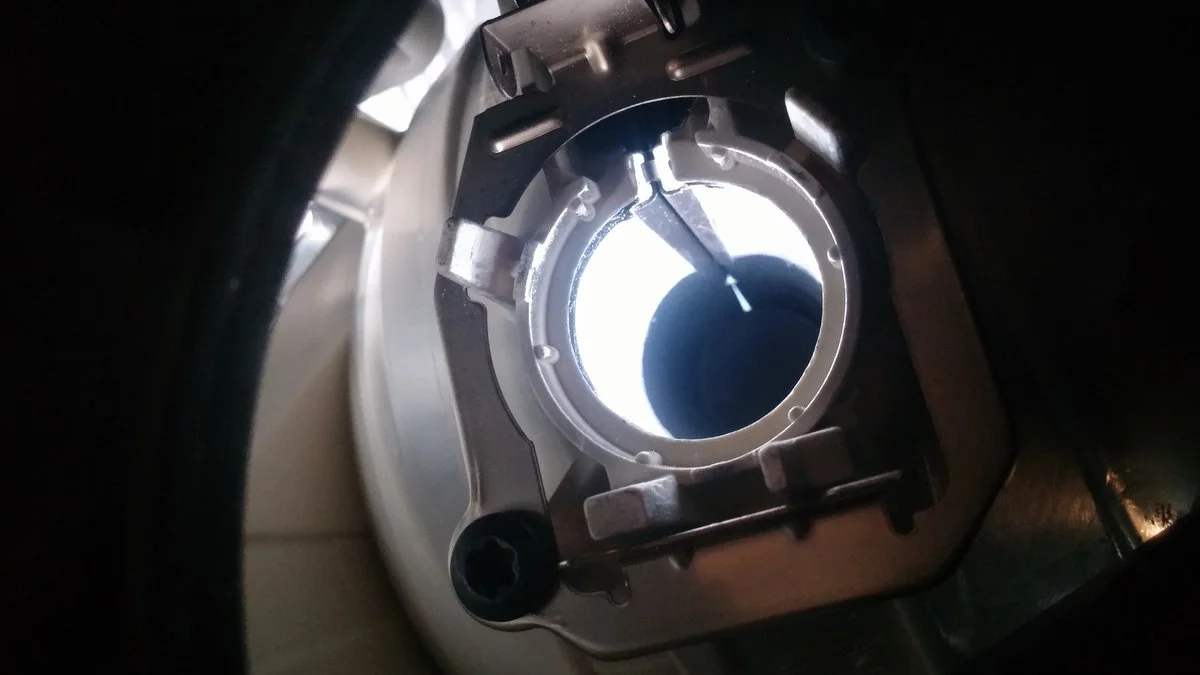

Ciao & Benvenuto, hai preso in considerazione di cercarli da un demolitore???? Anche la ceed non ha le mollette perché il portalampada si avvita sul faro.

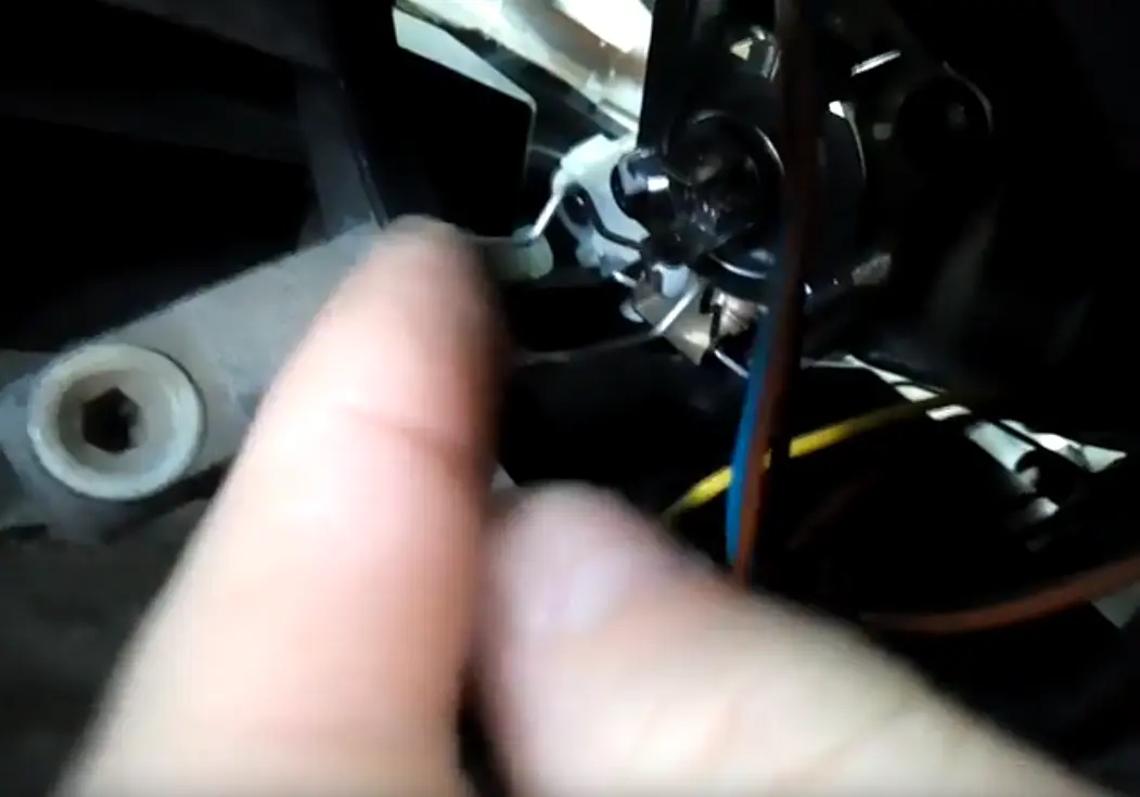

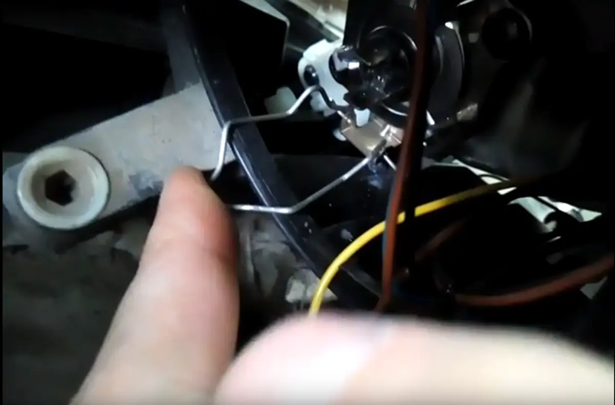

Con estrema fatica ho trovato un video su youtube dove viene mostrata la molletta mancante:
cPcGzo
video:
Adesso dovrò cercare una molletta con questa forma... mi pare che nessuna delle 13 sia uguale

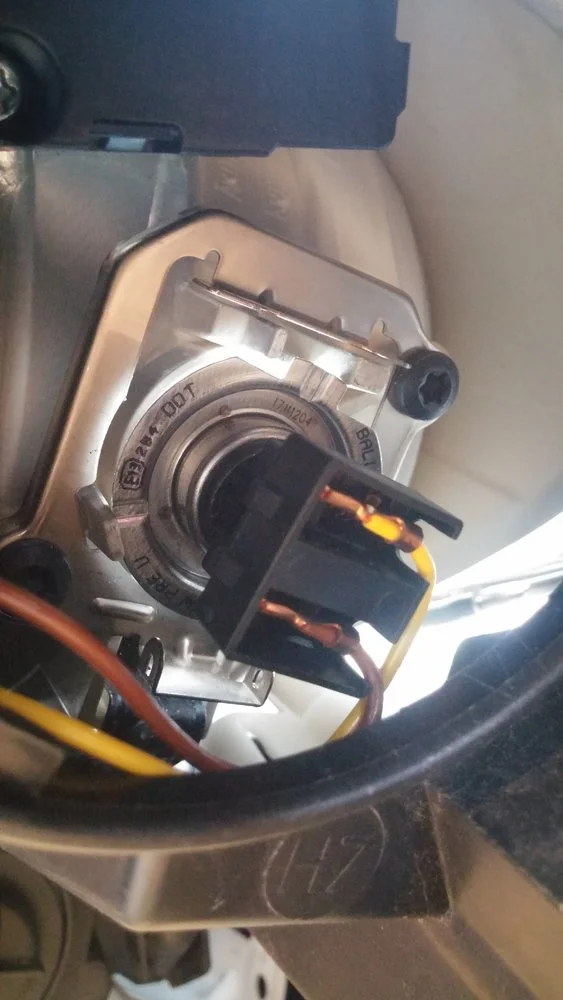

Un signore gentilmente mi ha permesso di fotografare il suo faro anabbagliante.
Questa molletta è diversa da tutte quelle "universali" in vendita online.
Ne ho comprato 2 modelli, nessuna va bene. Adesso proverò a comprarne delle altre.

Ciao Pisia52, la molla non si vede.
si vede eccome nella seconda e quella che incrocia il filo giallo nella prima e'dietro al filo marrone blu e nero.Sempre che intendi il fermo che tiene la lampada ancorata al faro.
