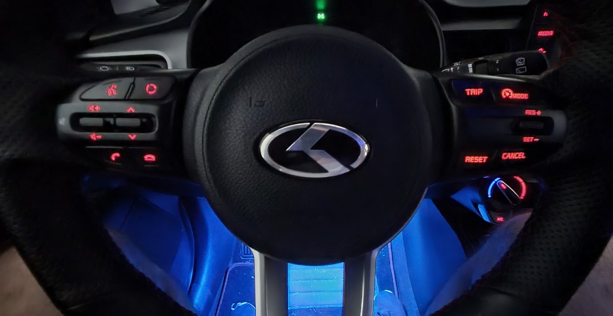

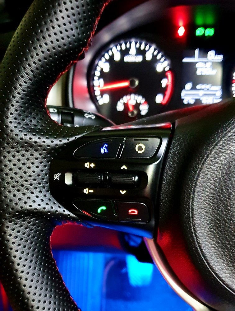

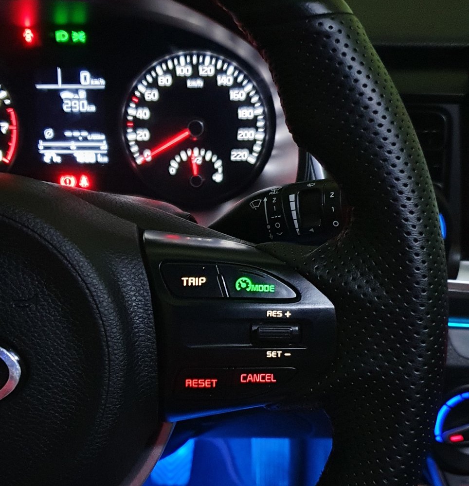

Salve a Tutti,
Oggi vi volevo lasciare in vista una delle tantissime modifiche apportate alla mia Stonic, in questo caso parliamo delle pulsantiere sul volante. Ho deciso che il mono colore mi aveva un po' stufato, quindi ho smontato e personalizzato i colori dando un po' di vita a qui piccoli dettagli.
La luminosità è regolabile senza problemi come il colore originale, fatemi sapere cosa ne pensate e se anche a voi ha un po' stufato il mono colore.
Prima:
Dopo: Link per il video su Google Drive
Ho caricato il video su drive per una questione di comodità, appena riesco allego qualche foto.

L'operazione, consiste nel smontare la sezione Airbag centrale del volante, successivamente rimuovere le pulsantiere. Dopo vanno aperte manualmente con delicatezza e sostiuiti i led sulla PCB, con led dello stesso tipo 3528, nel mio caso per ottenere una luce più omogenea ho usato led 2835 con basette rialzate.

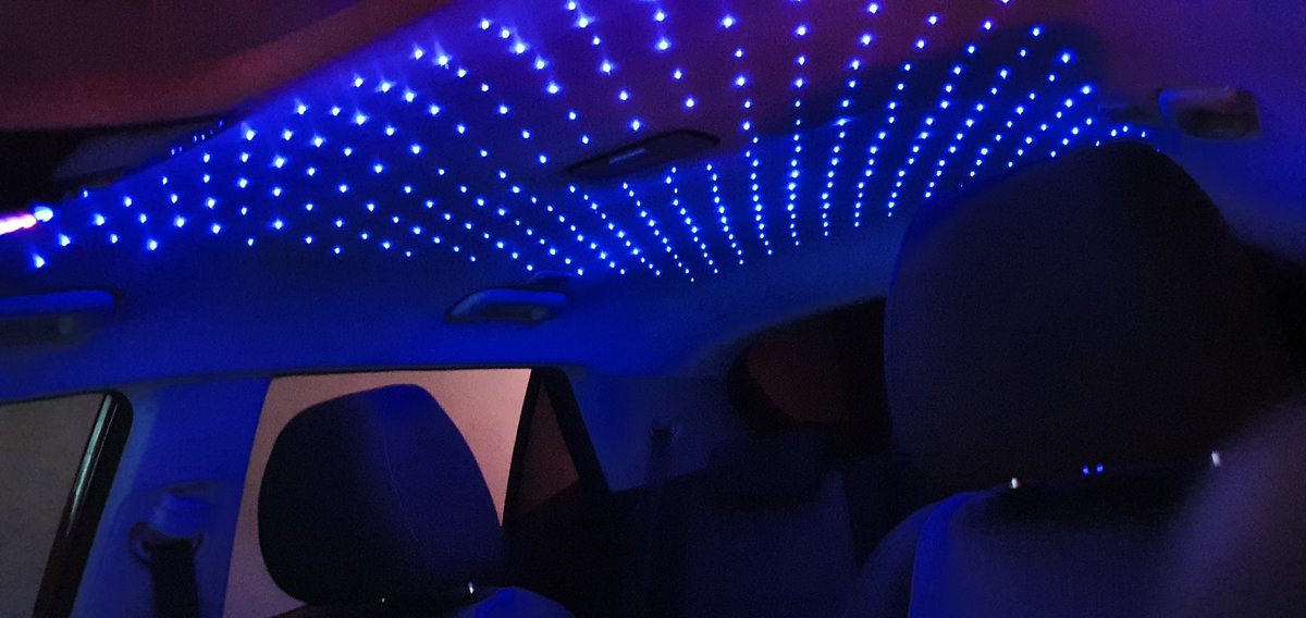

ero rimasto alle fibre ottiche che montai sulla mia Uno D più di 20 anni fa... se ci sono dei led, allora è tutto più semplice...
Salve a Tutti,
Prima:
Vedi l'allegato 28612
Anche quello ho, le montai durante alcune modifiche al sistema di accensione, decisi di fare l'interno del tettuccio stellato.
