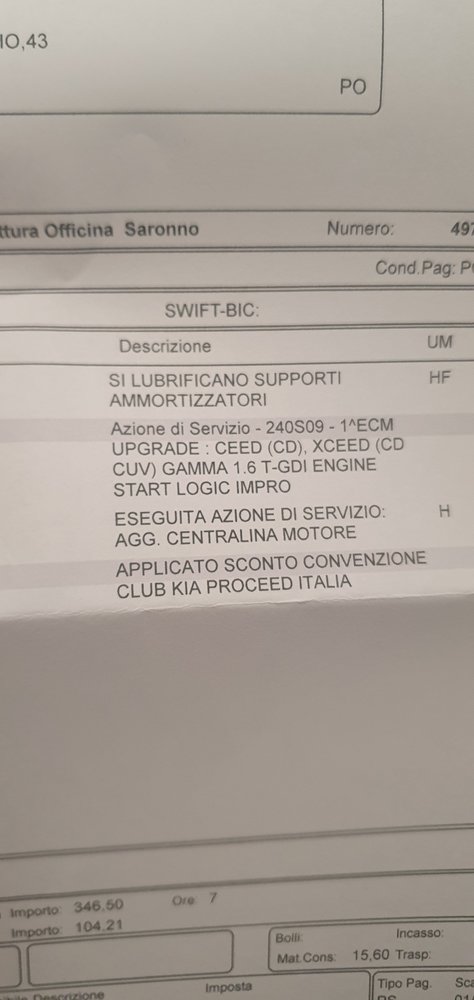

No il numero dell aggiornamento non c'è lho, però è l ultimo aggiornamento disponibile uscito inizio 2024. . Quello precedente era di metà 2022 non credo ti abbiano fatto quello . ( se hai l auto che a freddo borbotta per i primi 20 secondo ti hanno fatto il penultimo ) .

Ecco ho riguardato in fattura, c'è il numero dell azione di servizio .
Foto in allegato

Grazie. Nel mio caso invece, al tagliando di gennaio c'è scritto aggiornamento modulo gear box, all'intervento di un paio di settimane fa non mi hanno rilasciato nulla, avevo preso appuntamento per la riverniciatura della fascia rossa anteriore e in quel frangente si erano accorti di un altro aggiornamento da fare, poi non mi hanno lasciato nulla di cartaceo.
Ti hanno aggiornato ol cambio...
