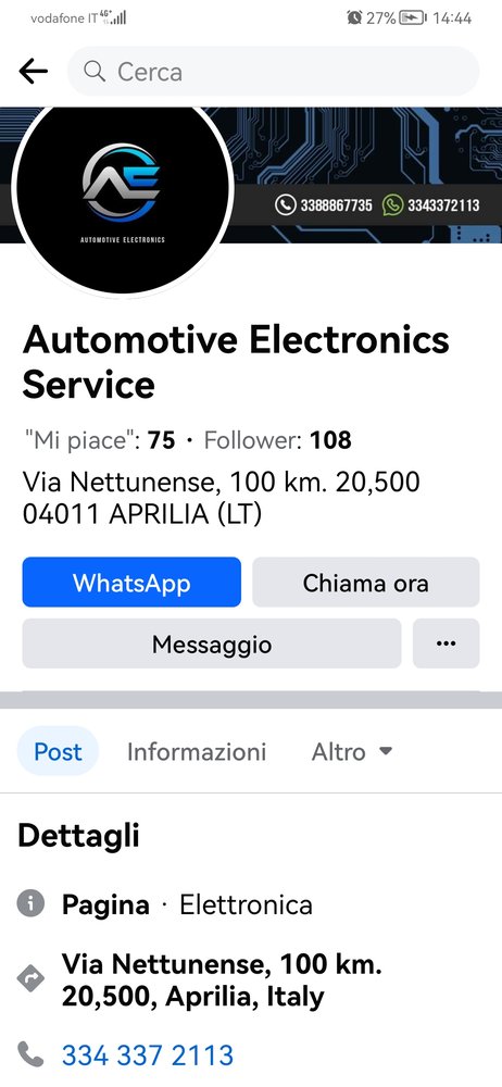

Ecco
    66,4 KB · Visite: 64
Se guardi sul profilo c'è anche la riparazione di uno stereo kia., facci poi sapere
