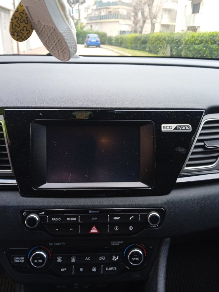

Buongiorno, devo sostituire il navigatore perché è rotto. Sapete indicarmi su come si smonta/estrae il vecchio navigatore? Niro del 2018

Aiutoooo, non trovo info su come rimuovere il navigatore.
Io il navigatore nuovo lo avrei trovato su un venditore in Italia, non costa molto euro 470, l originale euro 3500. Il mio dubbio è che prima di ordinarlo vorrei estrarre il vecchio, ecco che non so come fare. Quello che ho trovato è identico ed ha tutte le funzioni che ha l attuale navigatore
Ciao a tutti, questo è il mio primo post.
Devo sostituire anche io il navigatore (almeno credo, storia lunga, ma ho problemi con il GPS molto impreciso) e sono già riuscito ad estrarlo.
Devi rimuovere la piccola copertura di plastica lato passeggero, quella che diventa accessibile solo aprendo lo sportello e che reca la scritta "passenger air bag".
Una volta smontata, troverai una prima vite, svitala e poi potrai proseguire a rimuovere a mano (meglio se ti aiuti con qualche attrezzo di plastica sottile) la copertura che si trova davanti al passeggero.
Una volta fatto questo ti troverai nella situazione di partenza di questo video e potrai svitare le sei viti e rimuovere il blocco navigatore + radio.
