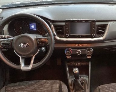

sono possessore di una stonic del 2017 con clima manuale.
Settimana scorsa mi è colata dell'acqua nell'abitacolo causa temporali e la rotella di regolazione del clima ha smesso di funzionare, o meglio funziona solo sul 4 (1-2-3 non funzionano).
Posso immaginare un corto al connettore-cablaggio come leggo essere successo ad altri e vorrei togliere il pannellino per controllare.
Non sono riuscito a capire come toglierlo, dalle foto su internet
vedo che ci sono gli inserti per due viti nella parte alta ma non so come raggiungerle.
Qualcuno è in grado di aiutarmi e darmi la sequenza per riuscire ad arrivare a controllare il connettore?
Questo il modello di pannello che ho:
Grazie 1000
Lore
Se intendi la regolazione della ventola allora dubito dipenda da quel commutatore. Infatti quando funziona solo la velocità max di solito dipende dal blocchetto di resistenze in serie che si brucia. Sulla Stonic non so dove sia ubicato, ma ricordo che ad es. sulla Punto era sotto il cassettino portaoggetti proprio vicino alla ventola.
