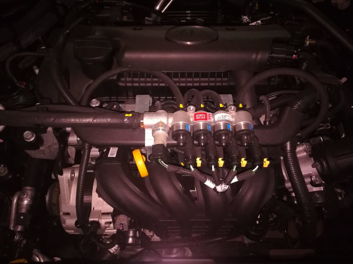

io ho una stonic gpl acquistata a luglio 2020,secondo te è già stata modificata?
la mia acquistata a fine luglio 2020,ha già la modifica?
la mia acquistata a fine luglio 2020,ha già la modifica?Vedi l'allegato 25796
Non posseggo la stonic ma seguendo la storia a occhio non mi sembra modificata. Da quello che ricordo hanno modificato la raccordatura tra iniettori GPL e collettore, accorciando i condotti e resi più "omogenei" come lunghezza, ma nella tua i 2 esterni fanno ancora il giro di peppe per raggiungere il collettore e sono notevolmente più lunghi dei 2 centrali.
Tocca anche capire se quella modifica non sia stata abbandonata perchè non risolutiva ed applichino solo il relè di disattivazione fasatura variabile, ma in foto non si vede proprio dove lo posizionano.
