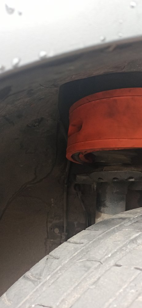

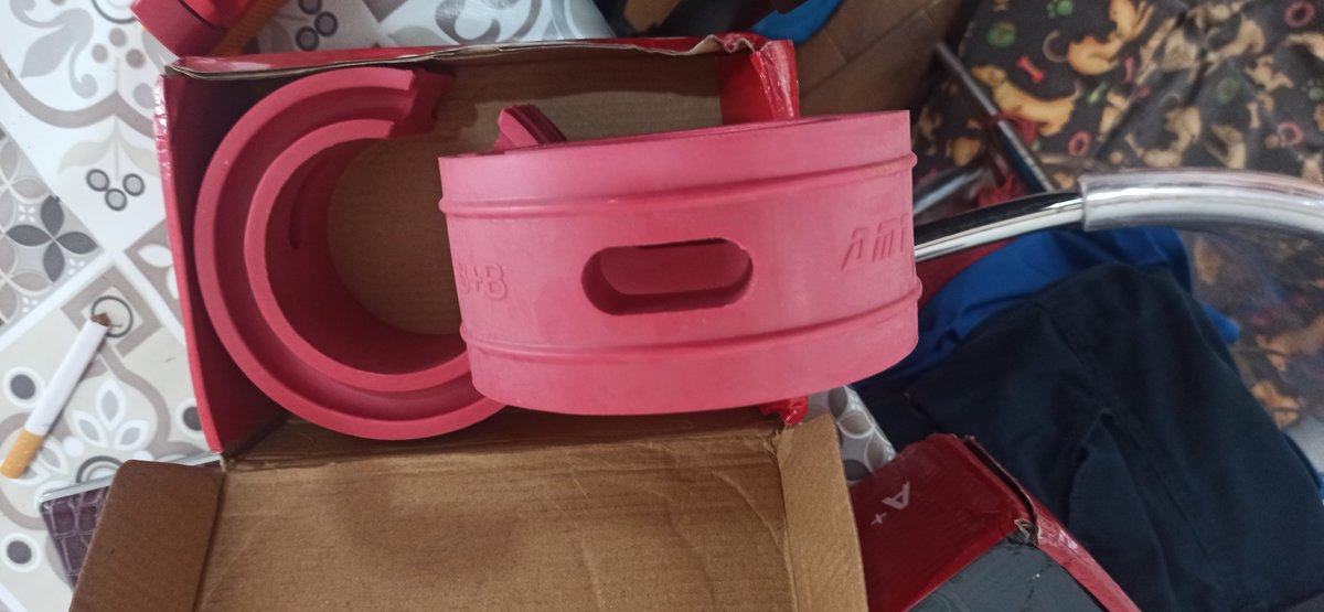

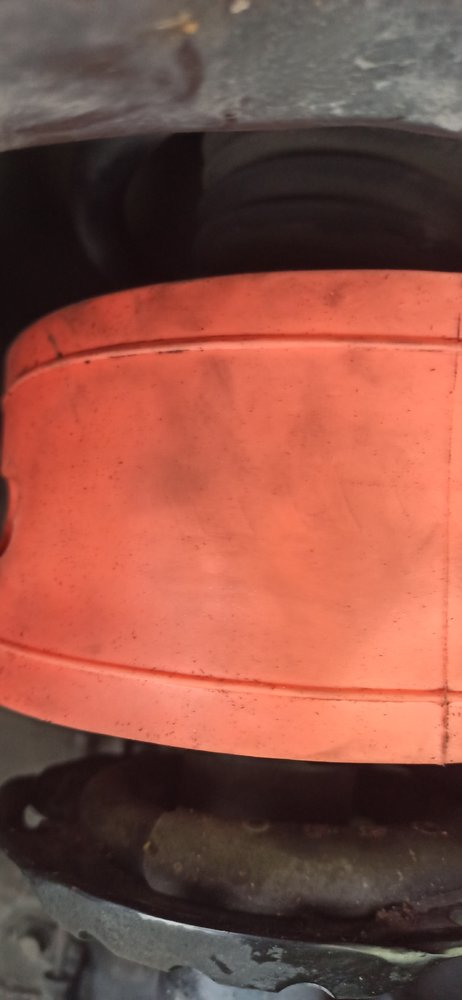

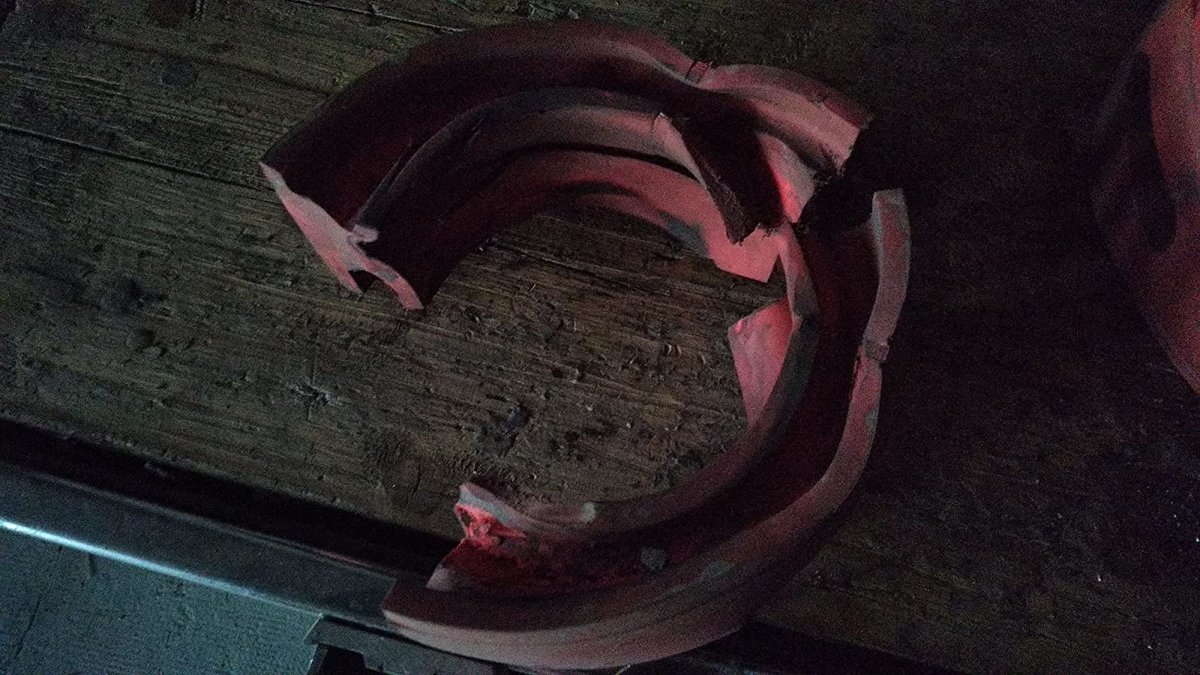

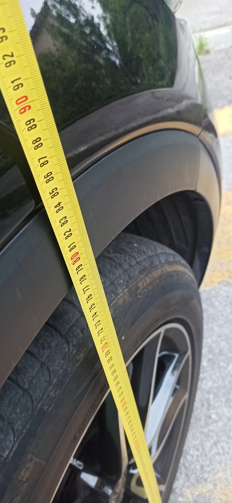

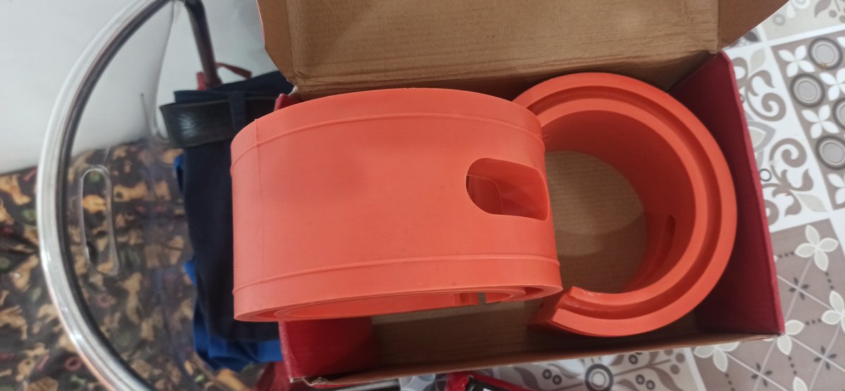

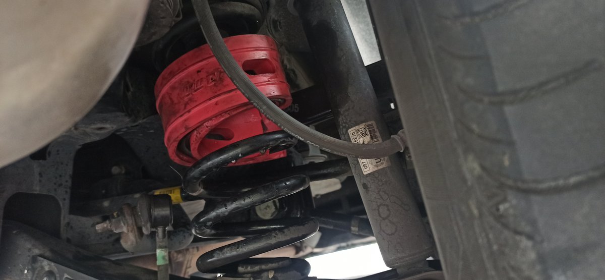

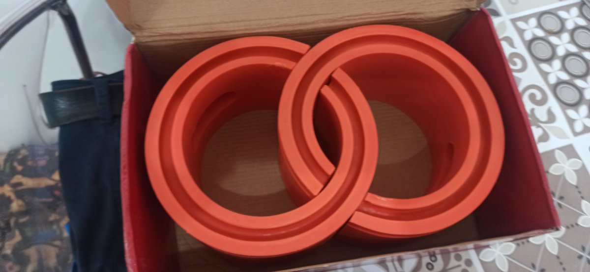

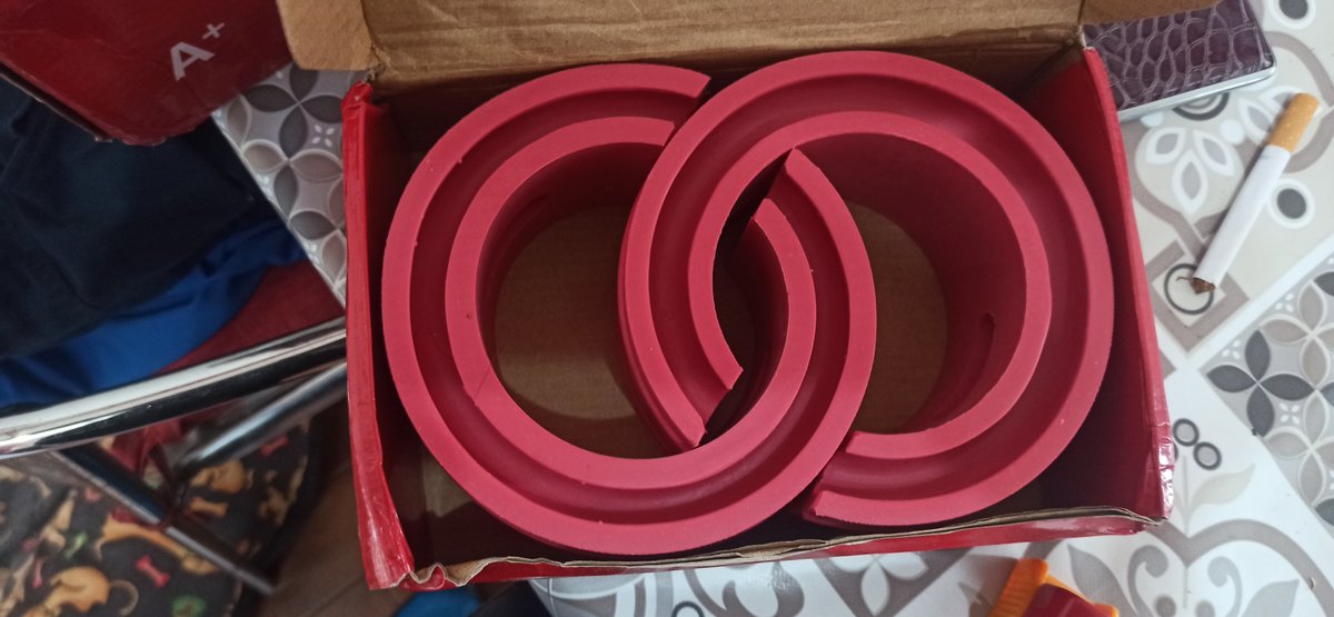

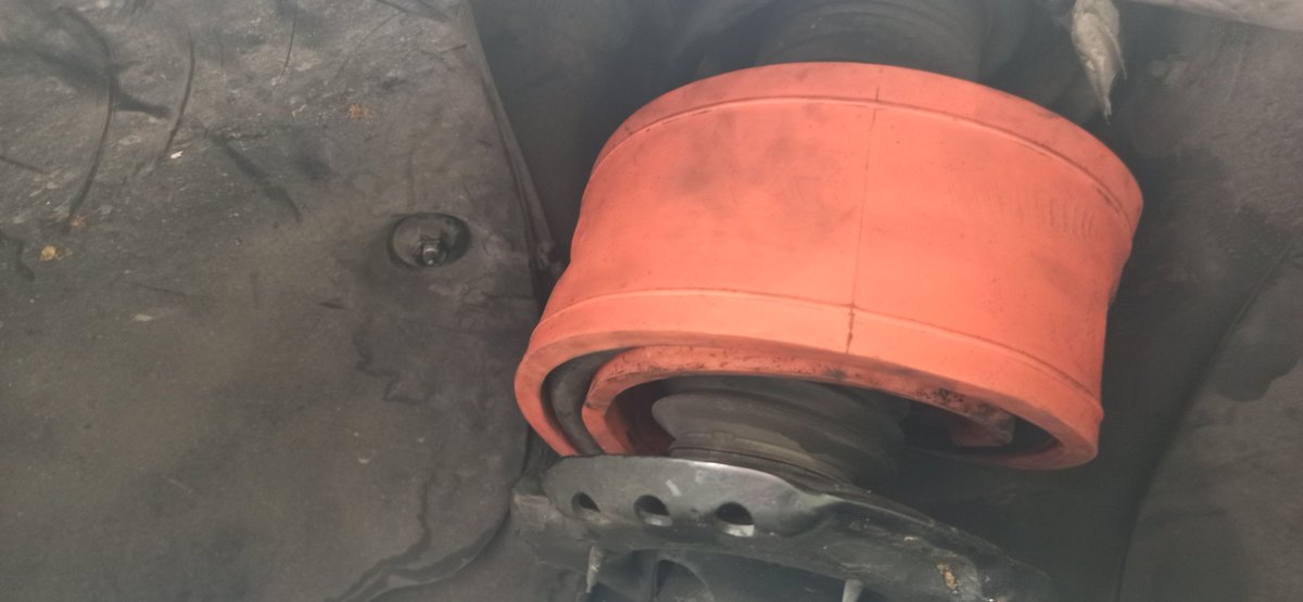

E rieccoci, continua l'aggiornamento del mio Transatalntico
Oggi parliamo di "tamponi per molle ammortizzatori" che non sò se li avete mai visti, ma che da un pò di tempo stanno riempendo quel buco che esisteva tra "rifaccio l'assetto" e "mi tengo la macchina morbida"
In effetti quello che mi ha fatto storcere un pò il muso (ma che capisco assolutamente) del mio Transatlantico era l'estremo beccheggio e rollio sia in frenata che in curva, purtroppo veramente troppo per i miei gusti.
Per cui mi sono rifatto all'esperienza sulla mia S-Max (dove li avevo installati solo posteriormente) e li ho installati anche sulla Sorento, sia anteriormente che posteriormente .... e che dirvi ... Tutta un'altra macchina
Finalmente non si corica piu' nelle curve, ma si appoggia e rimane li senza sballottarti a destra e a manca... e sopratutto nelle frenate e ripartenze, non ti fà piu' venire il mal di mare ... anzi ne ha guadagnato in stabilità.
Le ho montate da 2 mesi e questo w.e. ci siamo sparati 1200km per l'ultima modifica (che vi riporterò presto) e devo dirvi che non ha perso minimamente la comodità di marcia anzi ne ha guadagnato tantissimo
